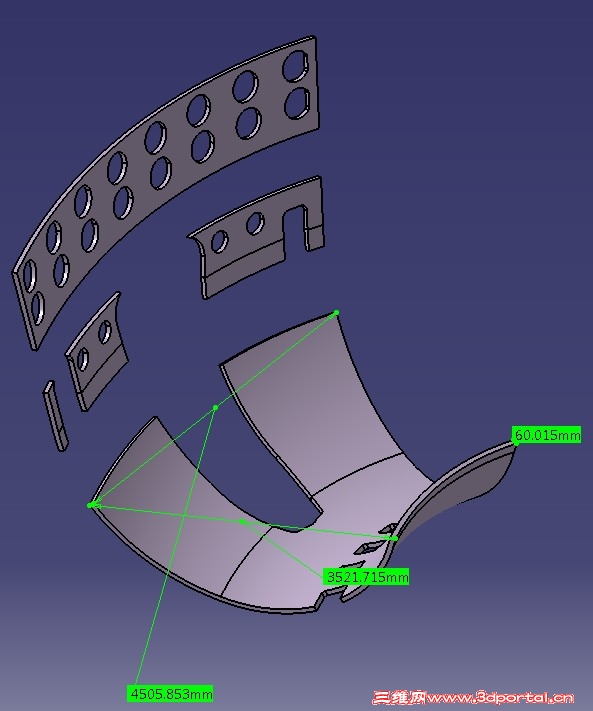

如题 需要制作三维曲面 1 b: r. \  O: n. t, m
板材:304L不锈钢 / I. P9 \  D$ A( p( Y1 A; f1 K* ^
厚度:60mm - O; u( C! |: p. f3 d- X
精度(轮廓度)如果能做到1mm为好
9 W: r/ h; L( g) u; V" {高手们,帮帮忙,提供加工的设备厂商及工艺方法
; l7 b6 ?6 X9 Z9 U, G' i

条件似乎没说完整:需拼焊?来料?来料后做孔?孔的精度?
 楼主| 发表于 2013-3-13 10:03:01 | 显示全部楼层 来自: 中国安徽合肥
先不考虑孔,主要是板料折弯成型,重点是这个

冲压 但是精度好高呀

引伸成型模具是可以做,但是要計算料會跑出的長度。且模具痕跡是否客戶可以接受

这么大的尺寸,4.5米×3.5米,展开的话面积超过20平方米了吧。

厚度较厚,而且尺寸也较大,精度要求也挺高,需要比较大的冲床,而且模具可能也需要拼接,不是一般设备能完成的

铸造比较靠谱,板子搞不动,即便搞动也达不到1毫米精度。

这个是军用的吧,量肯定不大,模具冲压的话这么大需要多大的模具啊,压力估计也是困难的,国内有这么大的压力机也是屈指可数的,这个最好采用分块拼焊,焊接方式还要仔细考虑,防止变形,拼焊最好做简易工装,不过要达到1MM精度肯定不可能,那只能采用精铸了,但是这么大的件精铸也是麻烦,
