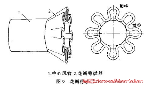

大家好,有有一个花瓣型的稳燃器如何使用SW画出来,我是新手,不知道如何画,请高手指点一下,谢谢!

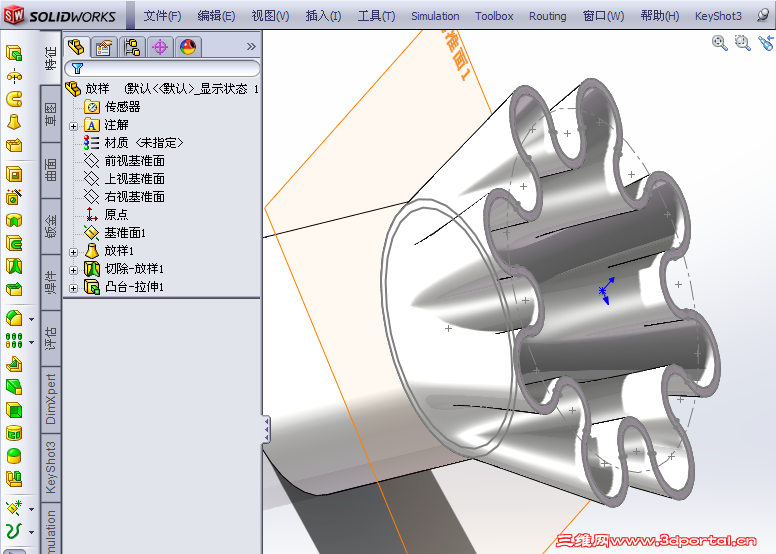

  @: _. |& v0 W( ?5 L& N  v用放样就可以了8 t9 P4 l% |: E% J
) ?+ o( W! D* x: ysw2012版文件: 放样.rar (566.9 KB, 下载次数: 36)

2楼的正解!!!!!!!!!!!
