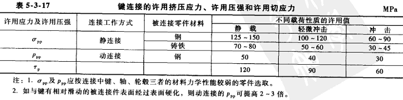

在键连接计算中,键、轴、轮毂三者选材料机械强度最弱的进行设计计算,楼主这里是计算键。
( Q; ^5 ]0 i  z$ w! n* g5 D此键受的应力与许用应力比较,剪切应力能满足要求,挤压应力超过许用挤压应力了。见下表:9 w: T' l4 s: y: Y1 `$ v/ A" J
asdolmlm + 2

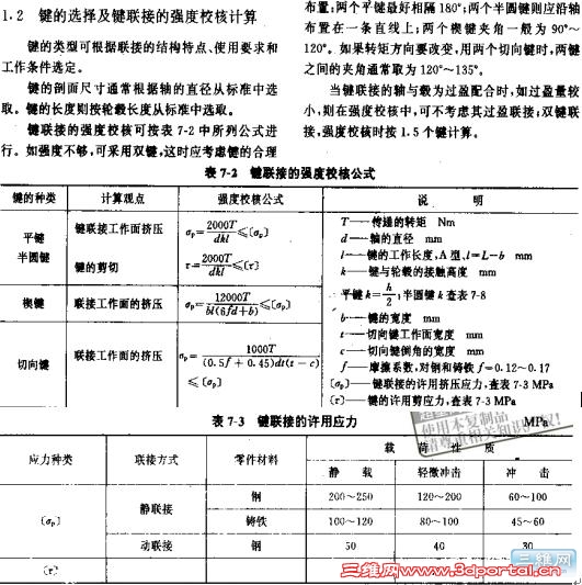

我这里的许用应力的表和你的不一致;
# _' X$ I$ a+ k, P* _% {来源于http://www.3dportal.cn/discuz//forum.php?mod=viewthread&tid=901667 1 Y: J+ U( A5 p) U/ S% \
三楼的回复贴$ j* H+ ?, n6 U$ u

发表于 2013-2-27 10:49:06 | 显示全部楼层 来自: 中国山西太原
本帖最后由 gaoyns 于 2013-2-27 10:51 编辑 3 D/ c9 ]6 [# j7 M( ?/ e
深雁 发表于 2013-2-26 21:12 http://www.3dportal.cn/discuz/static/image/common/back.gif+ U0 Q) e4 v  j& J
我这里的许用应力的表和你的不一致;3 \0 `& S- y; d0 g: n# E8 Q- r
来源于http://www.3dportal.cn/discuz//forum.php?mod=viewthread& ...
2 ~8 k: E% F4 X# c/ ]1 D7 I) K9 V% Q
. k$ O1 T) N# Y0 X/ f
此表出于 化学工业出版社《机械设计手册》第五版 第2卷  P5-227  表5-3-17  。这本手册应当是当前比较权威的吧。1 @. K' ], x9 I- O5 f( R" i4 _. ~% U
可通过增加键的长度或增大键的型号来解决挤压强度不足的问题。
发表于 2013-2-27 16:24:43 | 显示全部楼层 来自: 中国北京
我用的挤压强度都比你们提供的大,约等于是1.8x材料屈服强度。一般铸铁300,铸钢450,磨具钢600$ |% O' T3 K) K0 W. s5 ~3 n1 H
