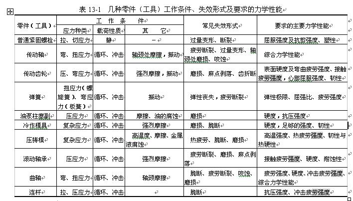

零件的失效分析8 A/ r0 K) ?, a& ?# G
一、失效的概念
! H. a: C9 {0 X6 ?, W) @$ H凡零件在使用过程中丧失规定功能的现象,我们就称其为失效
  J% h! O4 M8 a. g) \" i二、零件的失效形式% L. W/ |& N% C' r; }
1、断裂失效 2 y; N1 R+ Y) e' n
断裂失效是机械零件的主要失效形式。根据断裂的性质和断裂的原因,可分为以下几种:
( y. @8 U2 K( M& Z# D(1)延性断裂 延性断裂是指零件在受到外载荷作用时,某一截面上的应力超过了材料的屈服强度,产生很大的塑性变形后发生的断裂。
3 F' A# W  O. l+ G4 v$ R(2)脆性断裂 脆性断裂发生时,承受的工作应力通常远低于材料的屈服强度,所以又称为低应力脆断。这种断裂经常发生在有尖锐缺口或裂纹的零件中,另外,零件结构中的棱角、台阶、沟槽及拐角等结构突变处也易发生,特别是在低温或冲击载荷作用的情况下。脆性断裂发生前并没有明显的征兆,因此,往往会带来灾难性的后果。5 C0 T* b% F" r1 ~, a% A& u- `
(3)疲劳断裂 在交变应力反复作用下发生的断裂称为疲劳断裂。疲劳的最终断裂是瞬时的,因此危害性较大,常在齿轮、弹簧、轴、模具、叶片等零件中发生。材料的类别、组织、载荷的类型、零件的尺寸、形状及表面状态等对零件的疲劳强度都有影响。* D; z" ~# c- X1 [
(4)蠕变断裂 蠕变即在应力不变的情况下,变形量随时间的延长而增加的现象9 A) \& x! T: l$ V# O/ ~2 j5 M9 u/ ?
2、过量变形 $ e/ U  g, c0 Q' d
在外力作用下零件发生整体或局部的过量弹性变形或塑性变形导致整个机器或设备无法正常工作,或者能正常工作但保证不了产品质量的现象,称之为过量变形。4 {4 D# w6 ~: N* K
(1)过量蠕变变形 在高温下工作的金属零件,既使工作应力不变,经过一定时间后,也会缓慢的产生过大的塑性变形而导致失效。  n! B2 g& z% e; w5 a
(2)过量弹性变形 如机床传动轴因刚度不足,产生过大的弹性变形后,会使轴上零件(如齿轮)不能正常啮合,轴承发生偏磨等,使整个机器运转不良,导致传动失效。2 t  v' M$ M7 b
(3)过量塑性变形 零件在工作中承受的应力超过材料的屈服强度后,就会产生塑性变形失效。
, V" N  M1 }$ q) l6 [/ s3、表面损伤* `+ N' G) l- F9 P! j6 O' a) V& e
(1)磨损失效 主要是相互接触的两个零件在机械力的作用下,其相对运动表面的材料以细屑磨耗,从而使零件的表面状态和尺寸改变的一种失效形式。- v3 a. ?1 U0 ^2 N/ q
(2)接触疲劳失效 相互接触的两个运动表面(特别是滚动接触),在工作过程中随交变接触应力的作用,使表层材料发生疲劳破坏而脱落的现象叫接触疲劳失效。接触疲劳可分为麻点剥落和表层压碎两大类。2 ?1 H/ Y) \* _. S; l5 w1 w# ]
(3)腐蚀失效 是指金属与周围介质发生化学或电化学作用而造成的失效。9 c# y3 v6 W- Q/ T  j- p

1、分析零件的工作条件( v4 `) S9 _; c6 o6 i- P" t
在分析零件工作条件的基础上,提出对所用材料的性能要求。工作条件是指受力形式(拉伸、压缩、弯曲、扭转或弯扭复合等)、载荷性质(静载、动载、冲击、载荷分布等)、受摩擦磨损情况;工作环境条件(如环境介质、工作温度等);以及导电、导热等特殊要求。
, |: o) [& e% v6 G( x& G, Y( D; Y2、判断主要失效形式4 u9 n& h* d3 e
零件的失效形式与其特定的工作条件是分不开的。要深入现场,收集整理有关资料,进行相关的实验分析,判断失效的主要形式及原因,找出原设计的缺陷,提出改进措施,确定所选材料应满足的主要力学性能指标,为正确选材提供具有实用意义的信息,确保零件的使用效能和提高零件抵抗失效的能力。

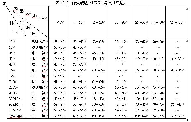

实际零件的力学性能(如σS ,σ-1 ,δ,c, AK )数值是很难测得的。由于硬度的测定方法简单,又不损坏零件,且材料硬度与强度以及强度与其它力学性能之间存在着一定关系,所以大多数零件在图纸上只标出所要求的硬度值,来综合体现零件所要求的全部力学性能。一般硬度值确定的规律为:对承载均匀,截面无突变,工作时不发生应力集中的零件,可选较高的硬度值;反之,有应力集中的零件,则需要有较高的塑性,硬度值应适当降低;对高精度零件,为提高耐磨性,保持高精度,硬度值要大些;对相互摩擦的一对零件,要注意两者的硬度值应有一定的差别,易磨损件或重要件应有较高的硬度值。例如:轴颈与滑动轴承的配合,轴颈应比滑动轴承硬度高;一对啮合传动齿轮,一般小齿轮齿面硬度应比大齿轮高;螺母硬度应比螺栓低些。多数热作模具和某些冷作模具,切削刀具等,选材时还应考虑其较高的热硬性要求。

5、合理利用材料的淬透性
8 e+ y" ]4 X# ]& ]7 R淬透性对钢的力学性能有很大的影响,未淬透钢的心部,其冲击韧度、屈强比和疲劳强度较低。对于截面尺寸较大的零件、在动载荷下工作的重要零件以及承受拉、压应力而要求截面力学性能一致的零件(如连接螺栓、锻模等)应选用能全部淬透的钢。对某些承受弯曲和扭转等复合应力作用下的轴类零件,由于它们截面上的应力分布是不均匀的,最大应力发生在轴的表面,而心部受力较小,可用淬透性较低的钢,但要保证淬硬层深度。焊接件等不可选用淬透性高的钢,避免造成焊接变形和开裂。承受冲击和复杂应力的冷镦凸模,其工作部分常因全部淬硬,造成韧性不足而脆断。所以选材及热处理时,不能盲目追求材料淬透性和淬硬性的提高。, A8 `# w5 \# V- z  G
