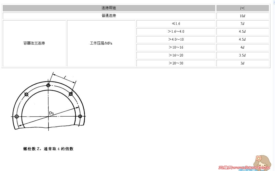

弱弱的问下,关于螺栓固定的长条孔的尺寸问题
8 U1 f! H5 v& L/ E0 A/ M; x8 D法兰中如果采用长条孔,尺寸应该如何确定?
2 x9 ]- ~5 \. y1 Z比如说法兰上采用4×M8的螺栓固定,如果直接打孔可以选择孔径9,那应该采用多长的长条孔呢?

没涉及过  接触的圆孔比较多   以前自己画图时  一般都是根据自己经验   1.5-2倍的长圆孔   就我原来做的产品来说 足够了  主要考虑的是安装精度差的问题   看你法兰主要是用来固定什么东西的

法兰长条孔很少见,加大孔径是一个办法;
0 g: a" z' {, [1 g个人认为,长条孔的话,对接处的密封会存在问题;
1 y6 N. @+ t( _  ~# o如果安装当中偏差较大,可以采用波纹管式法兰进行补偿" ?% A1 I+ Z5 C) J( l2 k

! ~4 ^$ i. j" ?$ ~, I$ j! m小尺寸法兰,开长条孔主要是为了安装位置可以调整,对强度要求不是很高。- i9 x5 l  t7 Z7 D- W6 \
我也是按照平时的经验来画的,1.5——2倍长条孔。

法兰的长孔的长度,一般是要根据法兰调整范围或安装错位范围来确定。还可以采用活套法兰,可自由调整转动范围。

我所知道的法兰一般都是圆周上开长腰型孔,易于安装,开得太长会影响联接的强度,一般是不重要的场合用

国标上好像对这个长孔没有什么规定,仅仅是对螺纹孔数量有一个建议

$ Y* ?  N- C, `4 ]' ?! F这种法兰 是不是上下可以不同轴安装?

这种法兰 是不是上下可以不同轴安装?
+ i; f% s% u$ l; z  x7 U* A8 F可以,至于偏差极限,查询产品的详细说明或咨询相关厂家。
