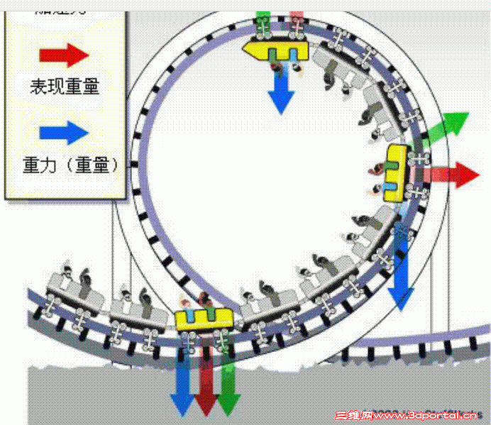

相信大家家在公园里都玩过回转360度的那种刺激的疯狂过山车吧,我想问下这种过山车的的车轮和轨道间是怎么样一种结构来保证车的安全性,使车在倒过来的时候不掉下来?

听说过山车轮子是三向轮,上中下,紧紧的卡住轨道,270度安全保证!& V8 {* I1 |; \6 t# y  J
查了下百科,凯文·帕伦特(过山车设计者):“首先是负重轮,它们在车站支持着过山车的负荷,就像一般的车一样。接着是侧导轮,它们使过山车处于轨道的中心并引导它通过整个行程。最后是阻塞轮,用于防止车子在翻转行驶时偏离轨道。”

有图示说明一下原理吗

发表于 2013-2-25 16:37:11 | 显示全部楼层 来自: 中国河南安阳
这张图大致意思吧!

发表于 2013-2-25 16:48:17 | 显示全部楼层 来自: 中国广东广州
建议去深圳的东部华侨城,大峡谷里有一个亚洲第一的木质过山车,去感受一下,观察一下。不掉下来的最主要的原因与向心力和离心力有关。

发表于 2013-2-25 20:31:03 | 显示全部楼层 来自: 中国广东东莞
不掉下来是速度要足够快来保证过山车全部能冲过最高点。此时离心力能保证不掉下来。负重轮、侧导轮、阻塞轮都是保证过山车可靠安全地在轨道上运行,其作用有时互相转换。

发表于 2013-3-7 16:04:07 | 显示全部楼层 来自: 中国广东广州
不同的位置,不同的轮组作为负重轮。就像一个球在管道中一样。

发表于 2013-6-17 21:57:52 | 显示全部楼层 来自: 中国上海
学过物理的都知道速度够快的时候就有离心力来抵消重力,因此车轮与车规间主要是压力,但是为了安全加了负重轮、侧导轮、阻塞轮,原理就是每侧的轮子从三面包围车规,这样小车相对于车规只有两个自由度,即沿轨前后方向,小车当然就掉不下来了
