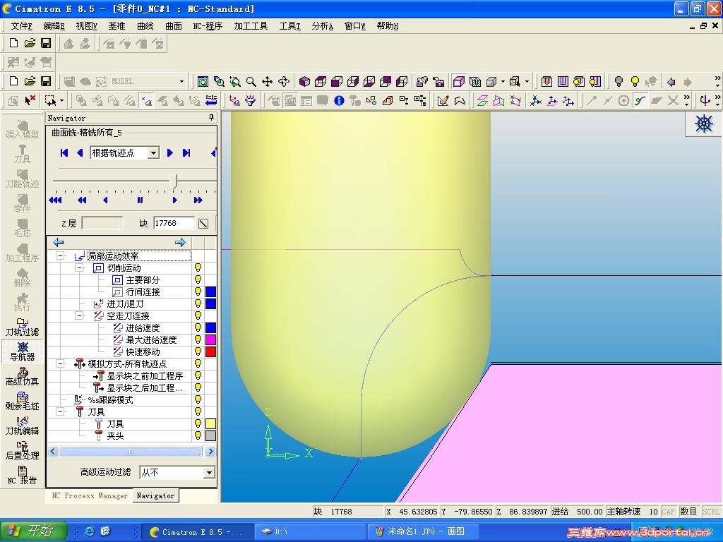

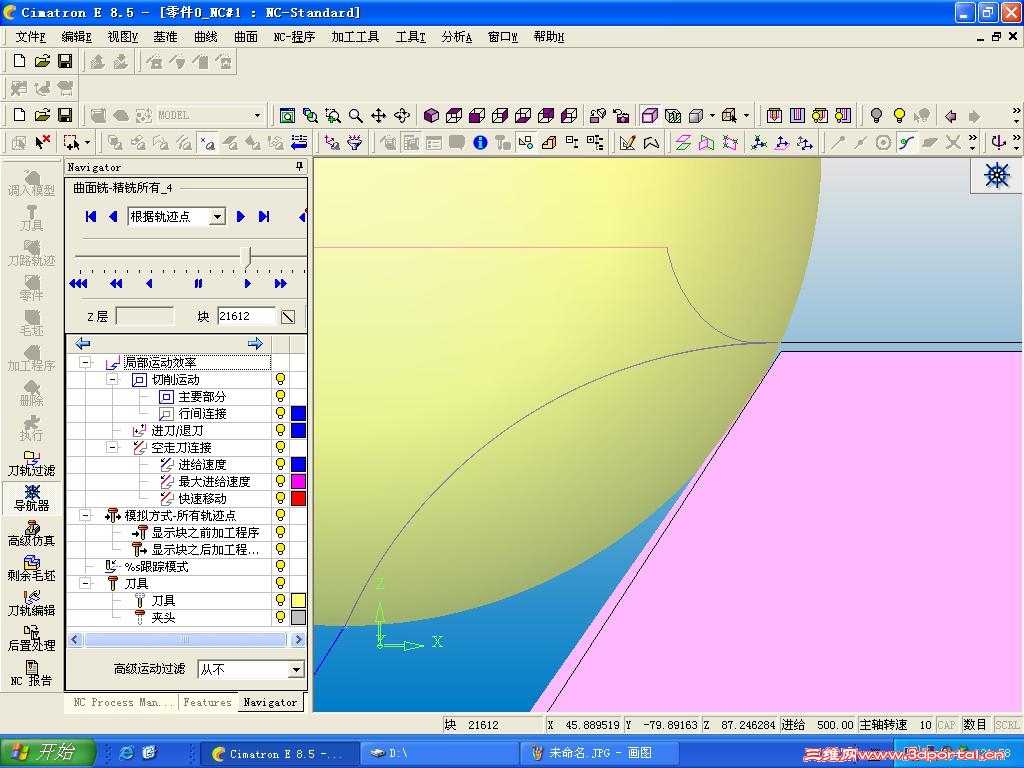

未命名11.JPG 未命名1.JPG 未命名2.JPG 未命名11.JPG 我下载很多刀路观察,发现大家在光刀时,喜欢把不需要光的面抬起来,如图。偏移之后,会形成一个尖角,这样行吗?

这样肯定不行,把面延伸上去!

会被铣踏掉8 C5 q8 G4 V6 h1 q7 E. V+ m. ]3 l* [

像这样的东西 要嘛就是把面根据原来的曲率延伸上去  要不就将轮廓副0.05 到0.1 这样就可以光到位了 不要把面抬高做辅助面  除非产品是直的

看工件需求吧,不重要的話只上升0.01-0.02mm擋住也只有一點點,其實連摸都摸不出來,看也看不出來有差異。

看实际需求吧
