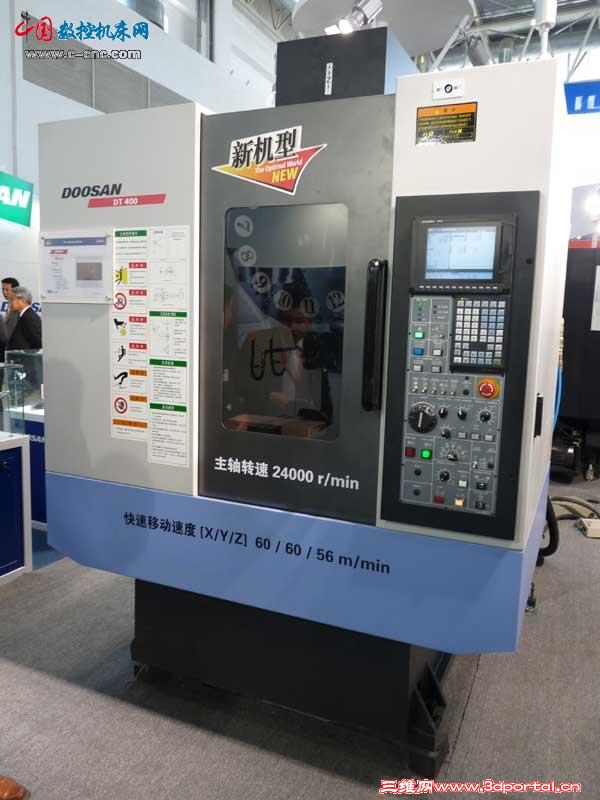

客户处有一台立式攻丝加工中心,因为刀具撞击在工作台上,现在主轴旋转时,可以看出刀具有明显的跳动,现在只能铣平面了,其余的加工,精度不能保证了。快速移动速度Z为30 m/min。更换新刀具之后,还是跳动,求修复方法,谢谢!
 楼主| 发表于 2013-2-25 08:26:10 | 显示全部楼层 来自: 中国山东济南
x和y轴的快速移动速度为36m/min.

能发张该机床的外观图片吗?
/ w/ i8 w0 }# ~% j根据更换刀具后还是跳动的情况来看,很可能是主轴受损了,需对其进行检修。

* W7 Z0 g, Q/ A  {* [  g" o斗山机床DT400
7 r" \, \; Y- n/ h, O- r" m
DT400
DT400

谢谢!照片看到了。24000转/分是电主轴,电主轴的刚性很差,高速碰撞容易损坏。恐怕无法修复了,需更换主轴。

谢谢洪哥!换主轴的话,这个耗费就不小了,这台机床好像出质保期了。现在就等客户反馈信息,去修理了。

恩,送去修可以省点点
