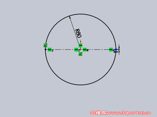

如图一个简单的圆桶,我画图的时候想与桶的样子,也要展开的样子,怎么画啊,钣金不会用,大神们能给详细的步骤么,先谢谢大家了

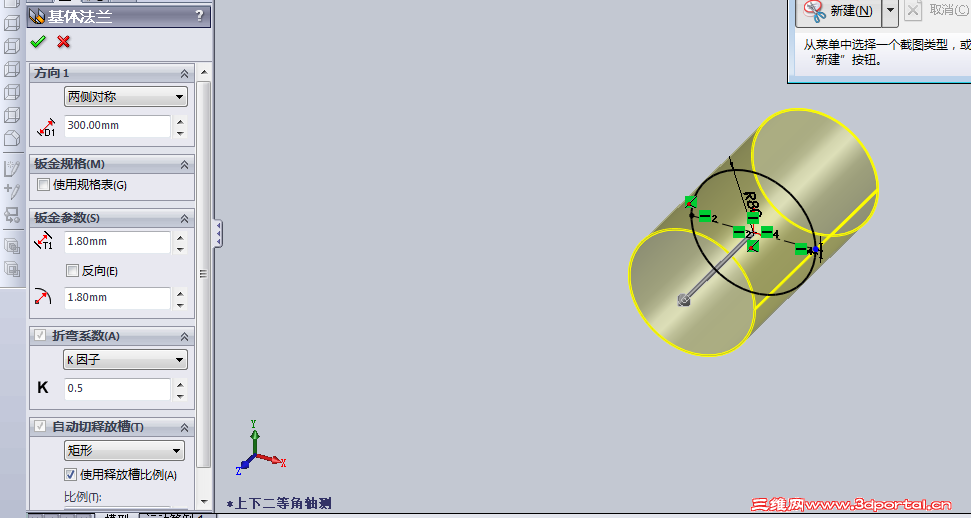

7 z6 u8 |. P. M. p9 v" n你在钣金下做草图画圆时留0.5-1毫米间隙,然后点钣金输入厚度及拉伸长度、折弯系数就可以了。
草图

钣金
钣金
