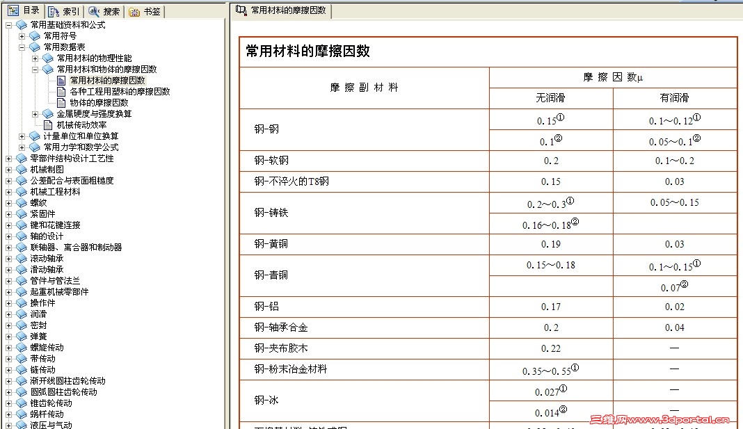

列如:不锈钢304之间的摩擦系数。求相关文献,在设计中有一个参考。

. o4 ]. l% k! I8 \摩擦副材料           摩  擦  系  数 μ $ d0 z1 ?  \; a- l# F, v
                           无润滑                      有润滑 / h4 H8 h2 N" x9 j; U, u
$ O: M/ w. J/ S; ]5 J9 `钢-钢      0.15*      0.1-0.12*             0.1        0.05-0.1 % c# H# o) d) ~4 w/ v$ x
钢-软钢                  0.2                           0.1-0.2 9 H( z  a' L& S. I
钢-不淬火的T8       0.15                            0.03 4 H! G4 ~+ T+ }5 x) z9 U% m
钢-铸铁              0.2-0.3*                    0.05-0.15    0.16-0.18 & r1 J. g7 k7 ^0 o& ]5 _* I
钢-黄铜              0.19                            0.03
6 Y' F  c; }5 x9 s6 Y钢-青铜              0.15-0.18                 0.1-0.15*   0.07 0 p* C5 I$ w$ C' u% Z( V+ W
钢-铝                    0.17                               0.02
/ k% J2 K# Z" b5 A4 n钢-轴承合金          0.2                                 0.04 6 J( E7 L' D8 g: m4 G6 q; k# {; m
软钢-铸铁            0.2*,0.18                    0.05-0.15
7 t" u' z: i3 _2 ~& X, y软钢-青铜            0.2*,0.18                    0.07-0.15 ! w5 Z7 x1 a- t/ `% A) }$ K) a  Q
铸铁-铸铁                  0.15                       0.15-0.16     0.07-0.12
+ c3 T+ `4 C' z) [- L7 s) ?铸铁-青铜                 0.28*                     0.16*    0.15-0.21    0.07-0.15 " \- `# i% Q' b+ r
铜-T8钢                     0.15                              0.03
1 c; B! @( S- M铜-铜                        0.20                                 -   O7 ^& u- K8 B( E
黄铜-不淬火的T8钢    0.19                              0.03 / Z9 G/ Q/ c! `! r2 d& ]4 a
黄铜-淬火的T8钢      0.14                               0.02
7 p* \& n: Y4 S! Z黄铜-黄铜                   0.17                               0.02 ; n  p$ m. u2 s6 I
黄铜-钢                      0.30                               0.02
( Q. ]1 W% u' R: Z8 A青铜-黄铜                  0.16                                 -
. u0 Q/ r7 L2 p1 J& `0 z. k青铜-青铜               0.15-0.20                      0.04-0.10 4 N" z) {$ z$ v2 P& \3 C
青铜-钢                       0.16                               - 3 h- y- m2 o2 |
铝-黄铜                       0.27                             0.02
7 N+ \1 f2 i, d+ y. Z6 u, F# Y9 ^铝-青铜                      0.22                                - + B' w8 C3 v% n: C" g: x9 Y
铝-钢                          0.30                             0.02
% y5 l" h7 ~( p" \# R7 y' ?6 J
' ~7 b; `$ C' r9 ?! B  h1 a6 t注:不锈钢与软钢接近。
0 e' ~7 F5 ~, ?3 e/ @7 z$ ~$ u- W

0 k+ X6 V% n8 q0 X2 e7 j谢谢,想知道这份数据是出自哪里?

3 T% T* _% s; h% H' c每本《机械设计手册》上资料篇都有的。
