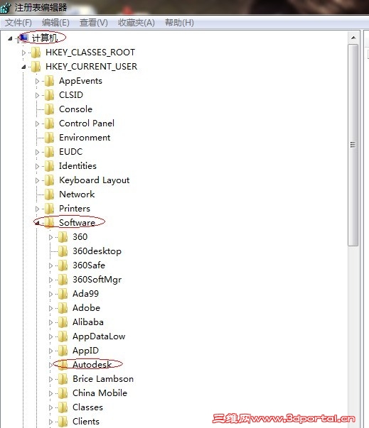

在开始菜单选择“运行”,输入regedit回车进入注册表编辑器,在注册表编辑器“计算机”下的文件中找到各自的子文件夹software,在各自的software子文件夹中找到autodesk文件夹,右键打击选择删除就可以了,注册表编辑器可参考下图:+ y7 ~7 D( o; \9 t" h
未命名.jpg , ^" f, y& q3 j6 K9 e: f

 楼主| 发表于 2013-2-22 10:08:19 | 显示全部楼层 来自: 中国山东淄博
这个也删 了,还是不行,
