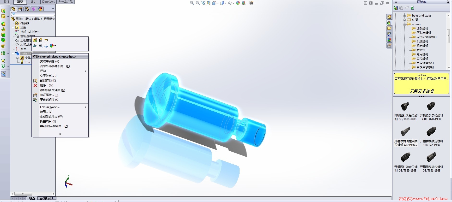

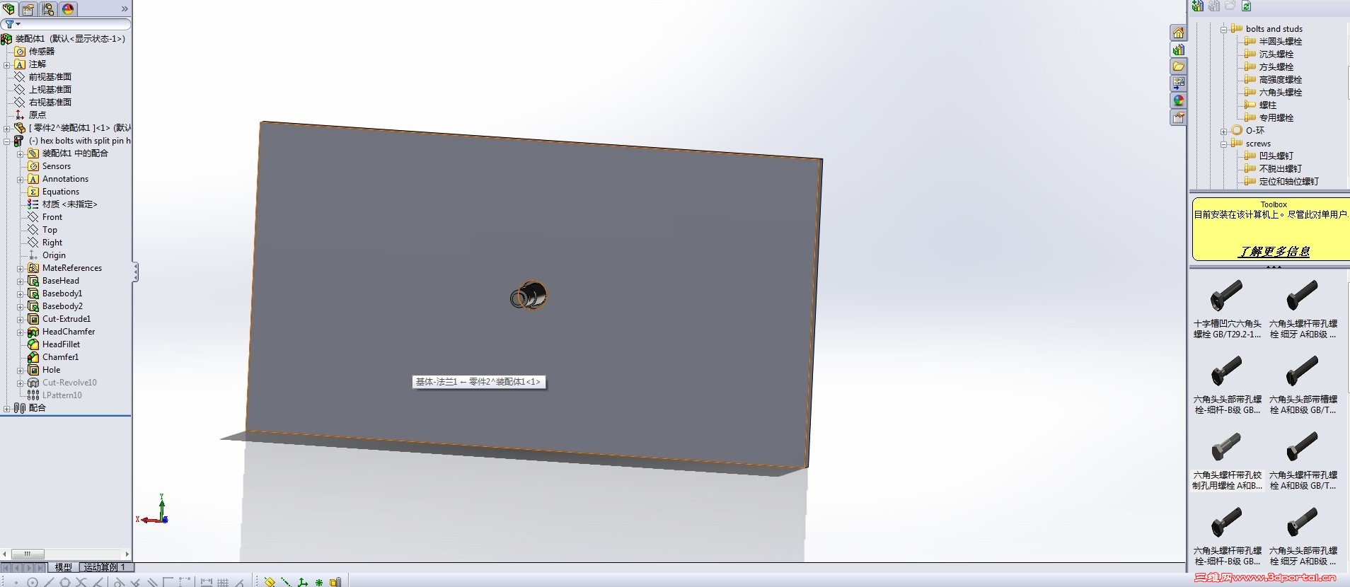

     大神们,我的solidworks toolbox拖入零件后,我想要更改拖入零件的尺寸,怎么更改啊。求指点。附图。
拖入的零件
拖入的零件

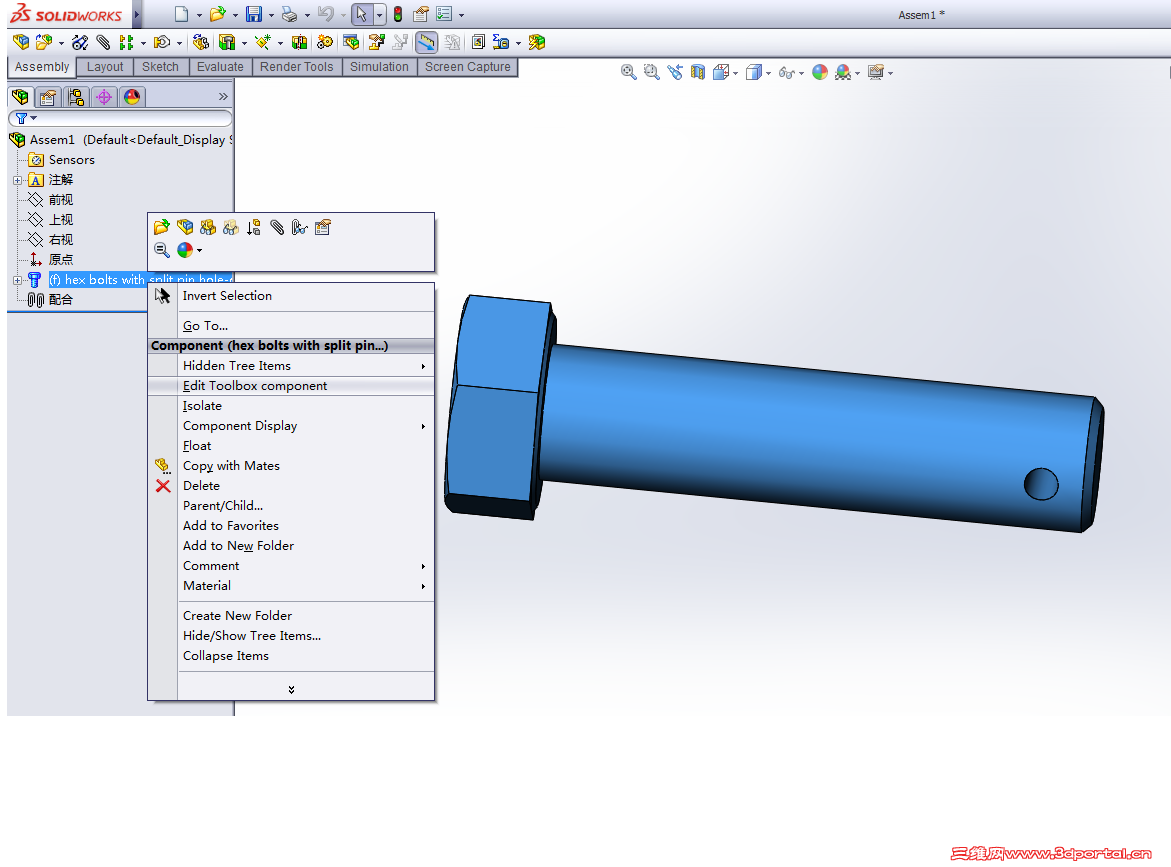

不是拖入零件,应该在装配环境使用
发表于 2013-2-21 09:25:29 | 显示全部楼层 来自: 中国辽宁盘锦
如图
 楼主| 发表于 2013-2-21 09:34:36 | 显示全部楼层 来自: 中国辽宁大连
阿帕奇 发表于 2013-2-21 09:24 static/image/common/back.gif
; F& B3 B3 L9 F; ]+ H4 h0 p不是拖入零件,应该在装配环境使用
5 y: U0 N! x$ q0 r% Y8 Q7 r$ y我在装配环境中也装入一个螺栓,效果是这样的。: n" P- D3 p: R
) y" J' s* I9 ?: i/ Z$ x% j
/ N8 `; x( s' W- e0 T9 f. j* N
, ^; a8 e, x9 |; q
. q/ u+ ~* |+ W* f如果此时我要修改它的尺寸,该怎么改呢?
 楼主| 发表于 2013-2-21 09:39:03 | 显示全部楼层 来自: 中国辽宁大连
阿帕奇 发表于 2013-2-21 09:25 static/image/common/back.gif
- x7 p* A) D; q& r如图
- P. {3 _1 I& ]" Q
这样的怎么修改尺寸大小,比如我要M10的,之前插入的是M8,我想修改成M10,如何操作。多谢!!
发表于 2013-2-21 09:55:12 | 显示全部楼层 来自: 中国辽宁盘锦
zy_seven 发表于 2013-2-21 09:39 static/image/common/back.gif
" P; i% F6 I# O% J2 A, q  k; q这样的怎么修改尺寸大小,比如我要M10的,之前插入的是M8,我想修改成M10,如何操作。多谢!!
! T! I  y4 P% j+ F; f+ i8 Z
看我的图,右键就到了图示的界面了,点击打开图示高亮的菜单条,里面就有各种选项了
 楼主| 发表于 2013-2-21 09:58:30 | 显示全部楼层 来自: 中国辽宁大连
阿帕奇 发表于 2013-2-21 09:55 static/image/common/back.gif
9 q: I2 r7 E3 d$ V) _4 Z3 {9 p看我的图,右键就到了图示的界面了,点击打开图示高亮的菜单条,里面就有各种选项了
' v5 D' L! W1 e; b- ~6 |* w: D
哦哦哦,我看到了,多谢!!我新手,一直都是自己瞎研究的,这回太感谢你了,以后还有什么问题的话希望你能多多指点。谢啦!!
