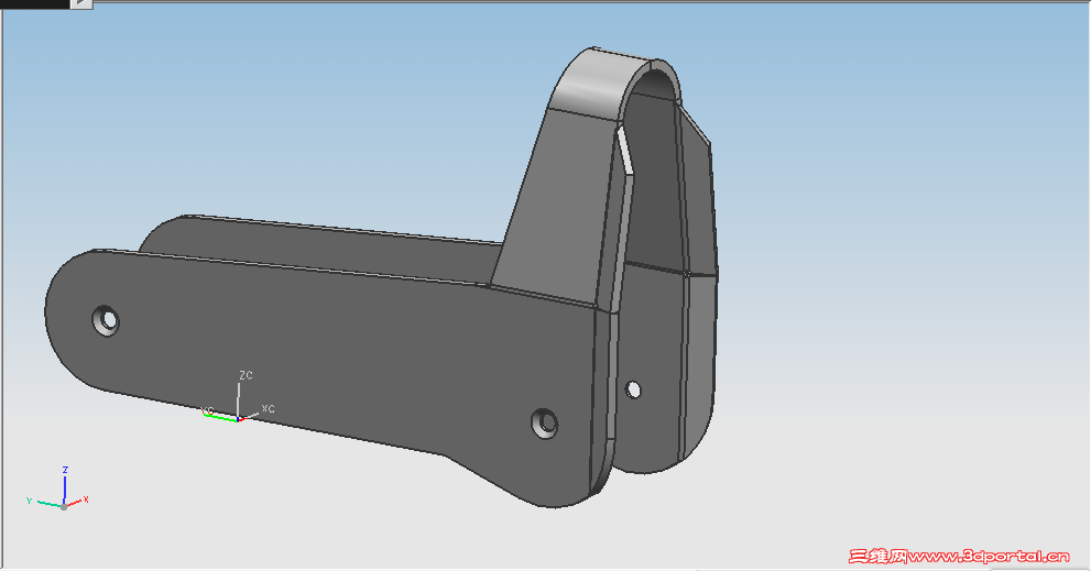

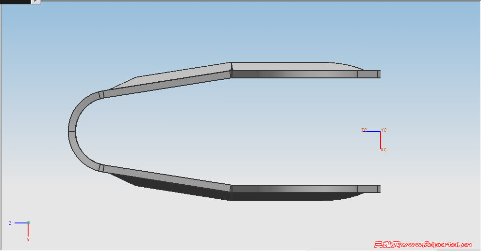

如何使用钣金命令画这个图?“耳朵”的折弯如何能成这样,折弯之后,图可完全展开!

不知道你用的哪个版本?高版本的可以用高级折弯沿曲线折。对于展开,用一步成型分析可以展开,钣金展开局限性太大。

加两处翻边即可

我用的是UG6.0呢!

这个展开不会干涉吗?怎么看起来那尖点会干涉

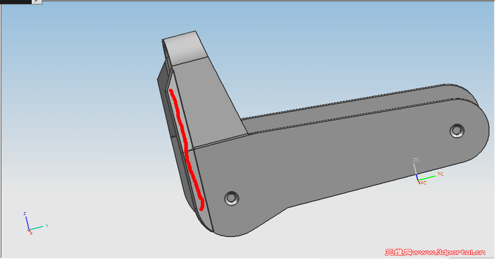

9 {3 q+ b+ J1 _我是这样做的,可是效果不是这样的,中间是断开的

中间必须断开  否则无法折弯
