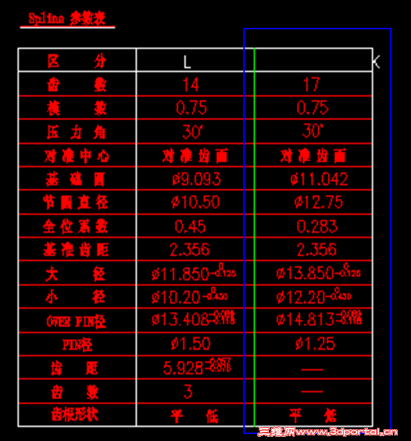

[求助] 这样的花键参数有些地方不懂,请高手解答!
发表于 2013-2-19 17:46:42 | 显示全部楼层 |阅读模式 来自: 中国江苏苏州
问题如下:$ q3 J, j" A) @7 L$ k% n5 h/ p
1: 14个齿数的和17个齿数的花键,全位系数、两个PIN什么意思?
# i! H! J% |9 J0 d! e2.    怎么倒数第二和第三还有齿距和齿数,14和17的,14的有,17的没有呢?
0 g3 g+ o- A( J8 c: Q3.    齿根形状一个平时平齿根,低是代表什么;9 A: \; F# d3 l. x" f* G
4.    按照国标来计算大径和小径,怎么跟他上面的不一致呢,公差配合又是怎么设定呢?
发表于 2013-2-20 20:26:23 | 显示全部楼层 来自: 中国湖北咸宁
1、“平低”是指花键底径为平底花键
6 S* K  a* d, L2、“pin径”是指花键测量跨棒距用的量棒直径,对应的是花键跨棒距及公差
2 C) z' B& T! V5 H, W* K4 j3 W3、倒数的第二、三项是指花键公法线长度及检测跨齿数,是和花键跨棒距相对应的。可以只用其中一项即可。
+ W* R- E8 B8 x& U如果还有不明白的地方可以联系我哈。
参与人数 1三维币 +4 收起 理由
hero2006 + 4 应助
发表于 2013-2-20 21:05:48 | 显示全部楼层 来自: 中国江苏常州
参数名称不太规范。
hero2006 + 2 技术讨论
发表于 2013-2-21 10:10:28 | 显示全部楼层 来自: 中国湖南株洲
全位系数 应是我们国家的变位系数,对准中心为齿侧定心,基础园为花键的基园。
hero2006 + 2 技术讨论
发表于 2013-3-5 10:55:15 | 显示全部楼层 来自: 中国广东广州
是翻译的问题,不是专业人士翻译的吧。对应我们国家的花键名称就可以了
