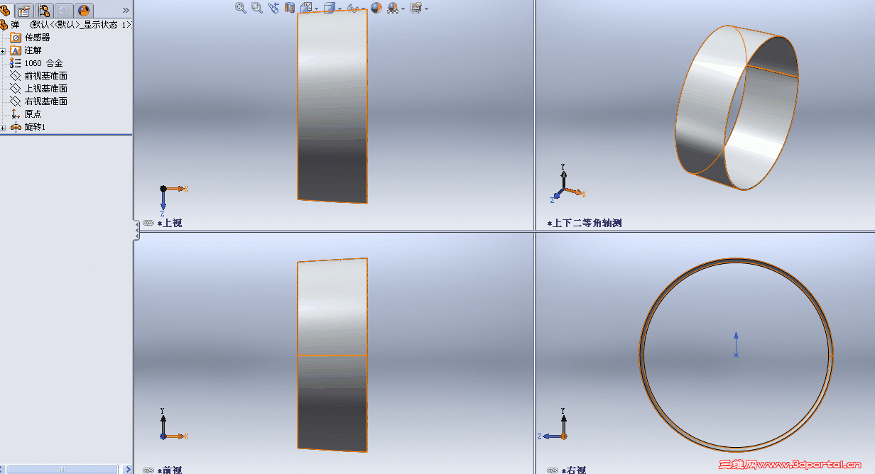

发表于 2013-2-18 14:25:06 | 显示全部楼层 |阅读模式 来自: 中国四川成都
sw2012钣金老是展不开,求高手帮忙展开下。附件为2012零件图

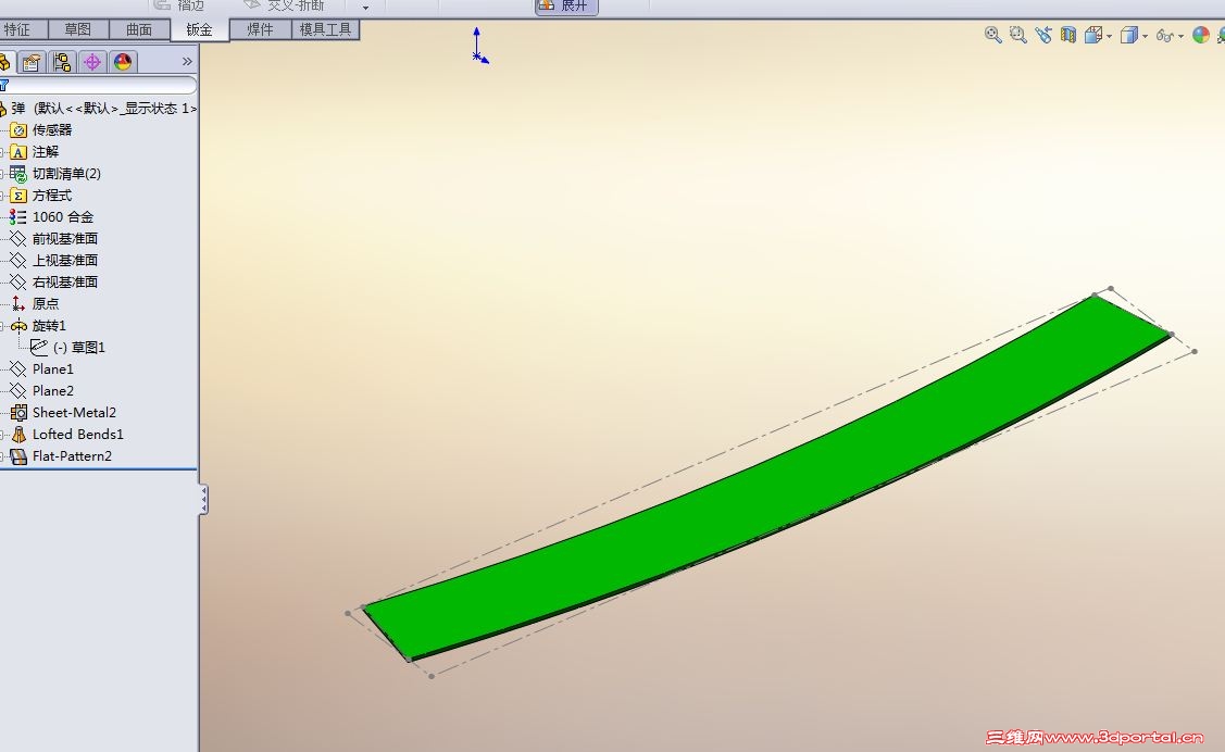

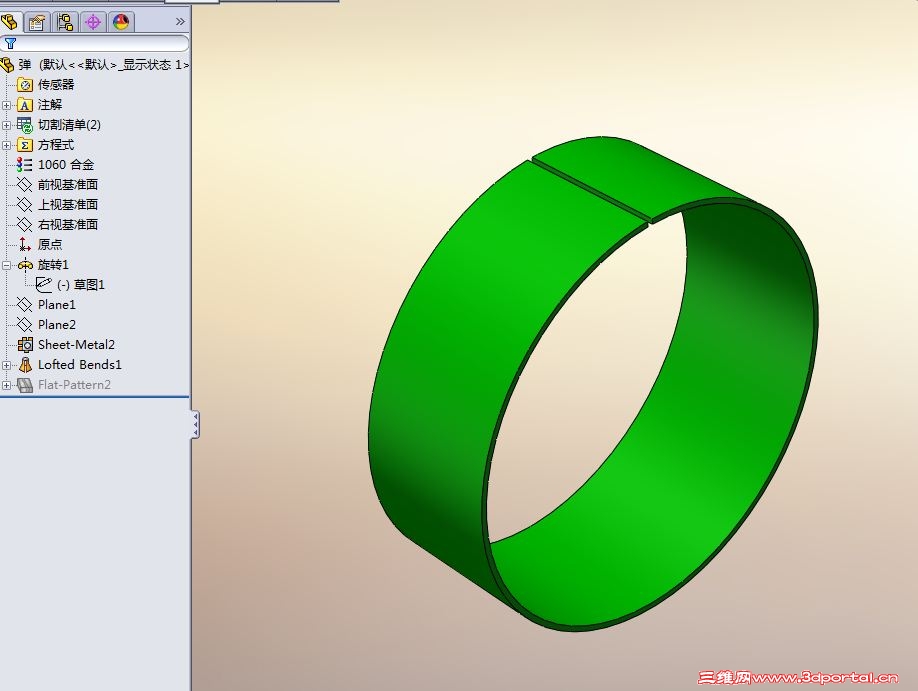

发表于 2013-2-18 14:54:31 | 显示全部楼层 来自: 中国浙江杭州
贴图为楼主文件,建议直接钣金放样
: o' \, `3 J; I. m 1.gif

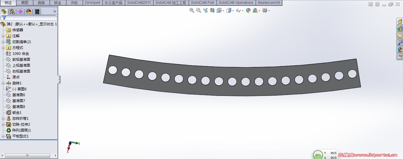

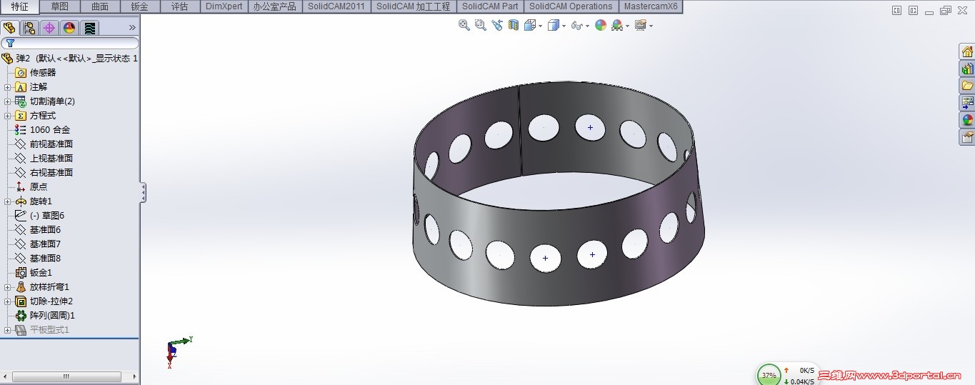

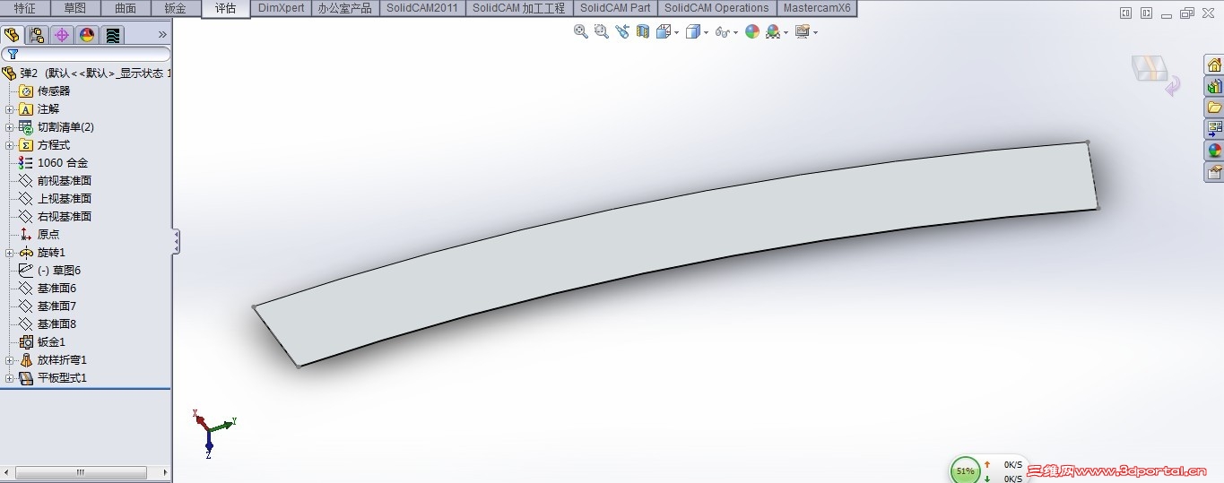

发表于 2013-2-19 20:56:32 | 显示全部楼层 来自: 中国上海
# U& W* I- ^; T7 W( s3 y. y
9 L. ~% l" V6 {9 E' `
, z8 j# [, @3 e4 H* K4 R" d  l
把零件没有扫描之前的长度测量出来转换成为直线,我附件里面有详细的尺寸,圆圈的大小用实体转换引用或者找到两边的圆数据,然后。。。嗯。。。那个。。。还是看附件吧5 Q! }1 h3 x+ x$ c7 [- I0 J
弹2.zip
80.56 KB, 阅读权限: 10, 下载次数: 4
发表于 2013-2-19 21:37:17 | 显示全部楼层 来自: 中国山东青岛
旋转358度,厚度  在点击折弯
