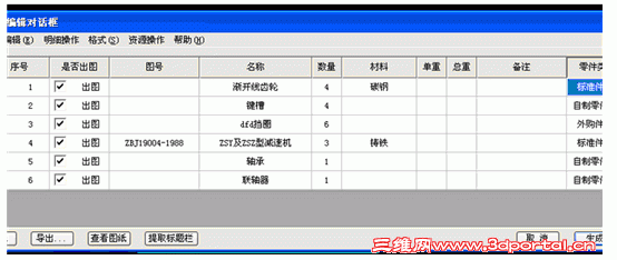

  首先我们可以在浩辰机械下的系列化零件设计系统调用一个减速器,然后我们对减速器中的零件进行标注序号。实现步骤为:单击【序号】命令,或使用CAD快捷键XH快速调用,在此可对序号的样式进行多样选择。依次原则减速器中的轴、尺寸、键、箱体等等零件进行标注。接下来,调用【明细表生成】命令,快捷键是MX。当然了,在此之前需要调用图纸命令。这样明细表就已经建立完成,再输入MXB即明细表处理功能,弹出对话框如图1-1所示,对已经生成的明细表进行处理,输入相关的代号、名称、数量、材料等等信息。

  图1-1
  以上的明细表就在图纸中处理完成了,然而,我们有时也会用到excel表式的明细表,可以对其进行更方便的使用。使用明细表导出excel功能就可实现。在“明细表编辑对话框”里,单击导出按钮,即可对明细表的内容进行excel文件导出以供我们使用,如图1-2所示。0 k; n/ F8 t6 T& H+ B6 m
