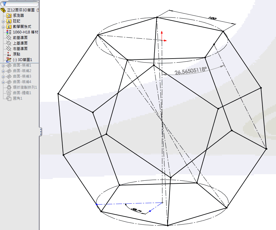

1. 本作圖法是依3d草图做出正12面体之全部边線
. W# P  _8 d' l% j$ r2. 作 "曲面填補"/ _9 a( B7 C$ q, I! m/ a
3. 曲面逢織成實体
( v* d) F+ K3 \) w2 ~( |4. 倒圆角成球
2 ~& N( X. V/ `' J8 M5. 基礎有了,進一步就可以求升級做簡化特徵之其他作法,如拉伸除料,或如不老叔一個掃出...$ o% W# M+ \& q- W  t
6. 以上僅是個人想法做參考

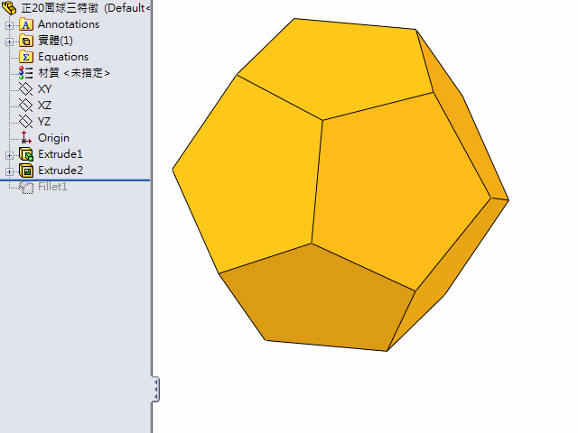

支持梁兄~補充一下,由正12面體圓角做成的球,是20個面,不是原來的12個面喔~: i4 F2 Z( \1 C3 c4 o% J

1 h1 l$ i9 n' C" h3 {俺用的是GIF Movie Gear這套小程式來做動畫的,很不錯用唷~
