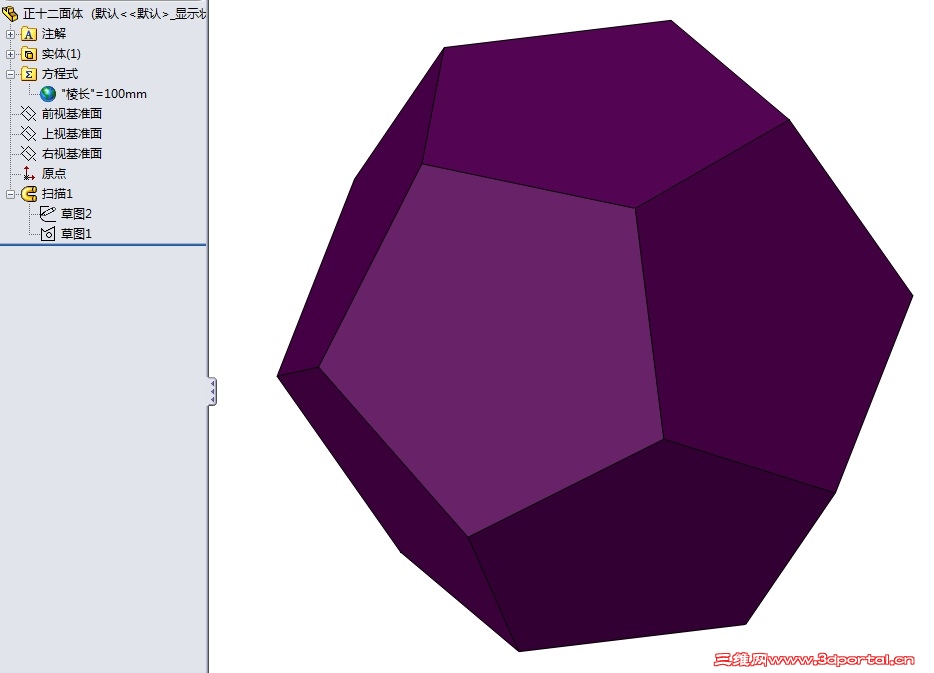

发表于 2013-2-11 16:39:29 | 显示全部楼层 来自: 中国上海
一个扫描而已0 j$ g7 H& A0 R7 ?  t5 N. U

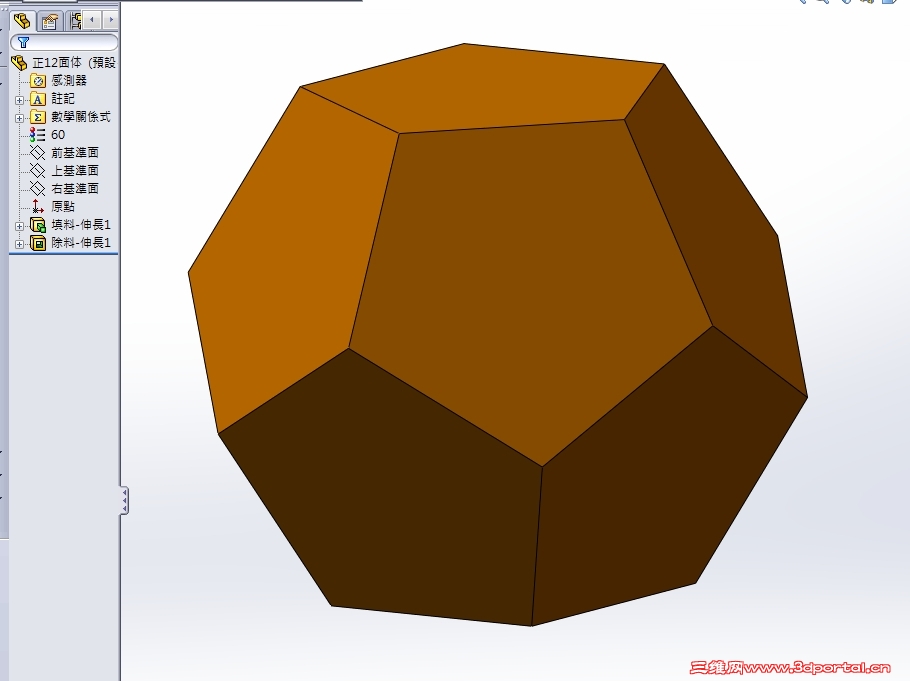

发表于 2013-2-12 11:31:06 | 显示全部楼层 来自: 中国浙江嘉兴
填料除料之作法
* r9 M. g# ]- z! W+ Z, e" J- f7 u+ v5 l; E
Clipboard021201.jpg ) o7 E8 }: `! G  p5 m3 p6 M
chenjun520601 + 3 好资料,感谢您对论坛的支持!
