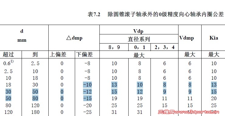

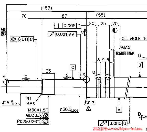

 楼主| 发表于 2013-2-6 17:39:38 | 显示全部楼层 来自: 中国山东烟台
所用NSK轴承
所用NSK轴承
3.png 6.png . R. P4 n' x- G0 O1 J% S' b
但现在的情况是我们所选用的轴承内径最小负公差是-0.004mm,而丝杠两端的尺寸负公差达到了-0.009mm,这样的话极有可能成为间隙配合,请问这样设计合理吗?, }5 O1 l7 [& N+ x$ I$ {' O

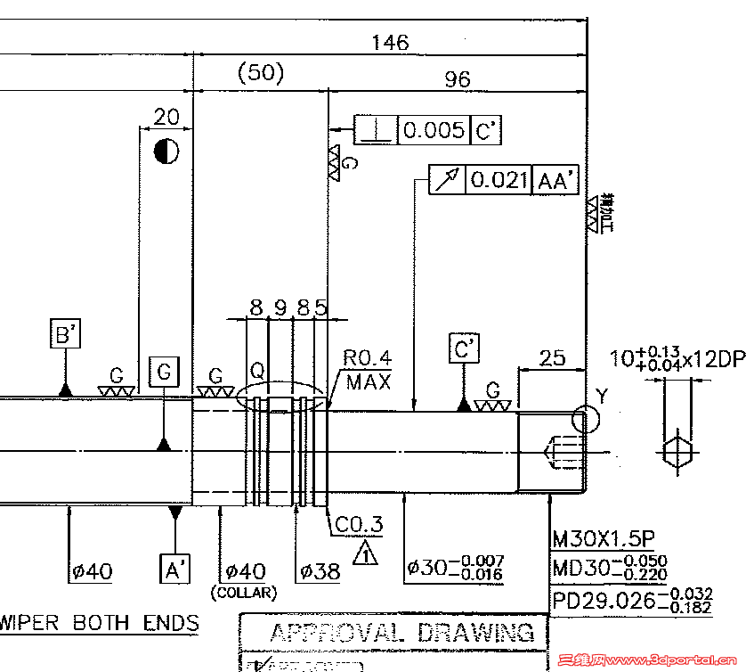

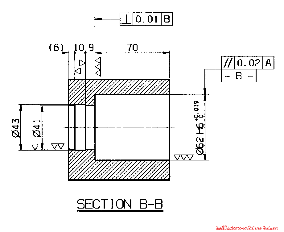

 楼主| 发表于 2013-2-6 17:59:04 | 显示全部楼层 来自: 中国山东烟台
还有些资料供大家参考 IMG_20130131_083043.jpg IMG_20130131_083317.jpg IMG_20130131_083324.jpg IMG_20130131_083339.jpg
