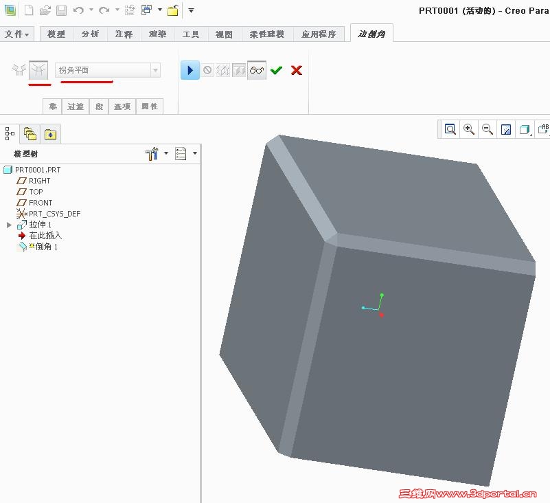

请问大家,在PROE里如何倒出这样的C角,截面是三角形的
发表于 2013-2-4 23:02:43 | 显示全部楼层 来自: 中国广东东莞
标题
本帖最后由 tangcarlos3d 于 2013-2-5 09:26 编辑 0 {- F7 z$ \$ I! X  @) |' N( R
" ?7 a4 W: T# g* T/ n选择倒角方式为corner chamfer。注意不要用快捷按钮进入,要用“插入”下的“倒角”菜单进入。否则没有角落倒选项。操作:选一个顶点,选带绿颜色的一条边、在边上选一点或输入数值定义这边的倒角大小;依次完成第二、三边的选择,完成。

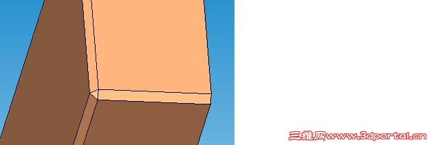

发表于 2013-2-5 12:55:00 | 显示全部楼层 来自: 中国江苏无锡
) C' W+ i3 O! k" ]& Z
3 n* r$ |' a, A
唐昕晨 + 5 应助
发表于 2013-2-5 13:10:45 | 显示全部楼层 来自: 中国江苏无锡

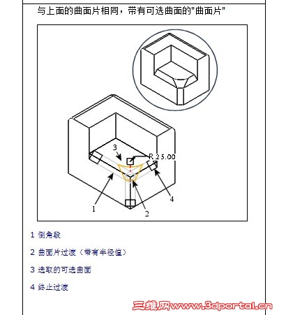

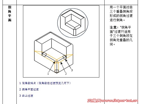

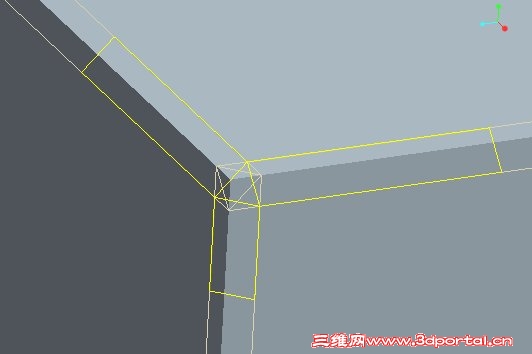

发表于 2013-2-5 18:38:28 | 显示全部楼层 来自: 中国山西晋中
本人操作的时候,发现选择“曲面片”与“拐角平面”出来的效果相同,经观察发现有以下不同如下图所示,
曲面片
曲面片
“曲面片”高亮显示的只有三角形,
拐角平面
拐角平面
“拐角平面”高亮显示的不但有三角形,还有三条边上的一段,请问4楼与5楼,这两种方法做出来的有什么区别吗?
洪哥 + 3 感谢参与!

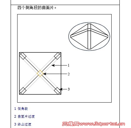

发表于 2013-2-5 21:39:47 | 显示全部楼层 来自: 中国广东东莞
Y_S 发表于 2013-2-5 20:48 static/image/common/back.gif
8 G: t5 R6 J: [/ l8 i  i  o+ R3 B7楼楼主你好,我想问的是“曲面片”与“拐角平面”做出来的效果相同,这两种方法的做出来的结果有什么不同? ...
( w" m1 C0 q" A! O) x! d: F+ s! ]
详细可参见pro/e的帮助文件的倒角部分。以下是节选。
发表于 2013-2-5 22:02:08 | 显示全部楼层 来自: 中国山西晋中
tangcarlos3d 发表于 2013-2-5 21:39 static/image/common/back.gif( Q3 l" O: B2 P/ l
; u2 R: a7 a; V, b0 y1 ?8 ~& k谢谢你的指导,我明白了。同时我还有一个收获,帮助文档是多么有用的资料。
