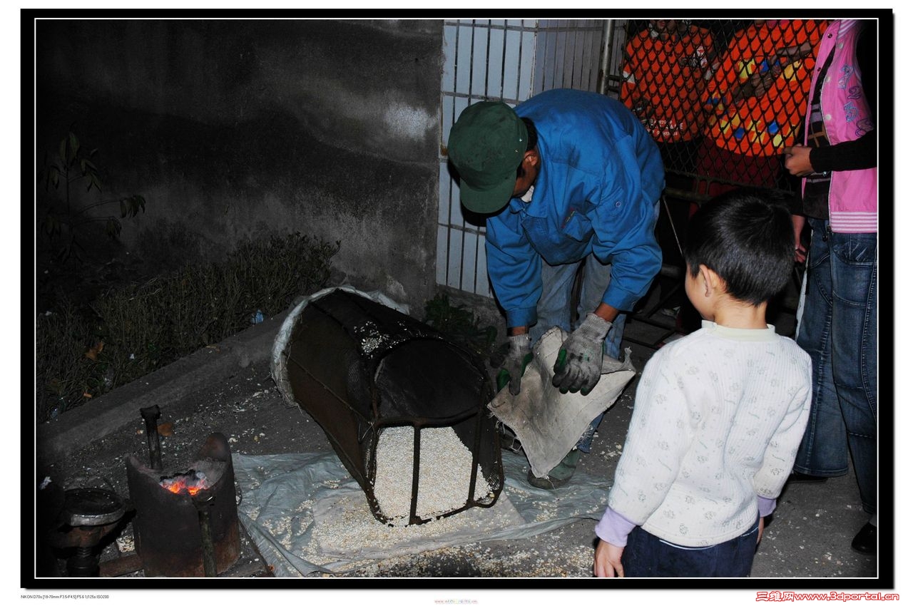

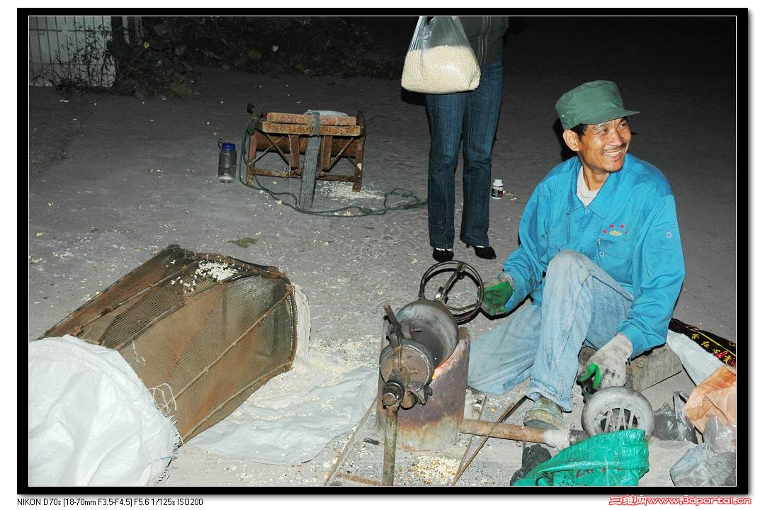

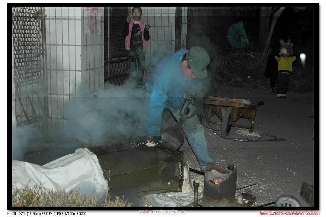

直接火焰加热的容器不能采用GB150,爆米花炉设计采用什么标准?

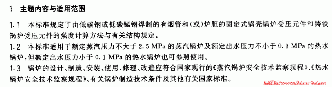

采用燃煤蒸汽锅炉标准较接近。

首先感谢高老师 积极帮忙解决问题。
& V8 h+ l/ S. E% u, f9 u6 ^我谈谈我的看法:
4 F# T3 h9 w& J8 l/ H- [0 p比较接近的GBT 16508-1996 锅壳式锅炉受压元件强度计算 是针对蒸汽锅炉的,及出水压力不大于0.1MPa的热水锅炉的,介质不同,材料不能适应这个标准要求,我认为不能用于爆米花机。* z$ }( B% Q( \" z

- V9 q9 {: w0 Z  D% I现在想起来还真的要好好思考一下,可参考以下规程规范:- Q6 S, [; K& l$ i4 \
其一,它是铸造容器(HG 20531-1993《铸钢、铸铁容器》);+ P5 T; m7 c6 G
第二,是直接火焰加热容器(GB 16508-1996《锅壳锅炉受压元件强度计算》);
3 T- X, p4 t) @2 \/ J0 n; }4 b第三,它还是快开门结构容器(TSG R0004-2009《固定式压力容器安全技术监察规程》相关条款)。0 ~) r" @# u0 _5 C
真的,还没一个规范能管辖了它,呵呵。
