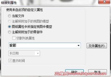

Solidworks工程图中标题栏中的重量链接到零件
" N/ a' T- u( V4 g' e& y5 E5 { 重量链接.jpg 1 ^+ O/ s/ `9 M% t3 D
总是链接到第一个插入图纸的视图对应的零件配置。7 A0 h* C( l8 ^4 E1 u
但往往做铸件和锻件的工程图时往往需要新建一个压缩修饰圆角的零件的配置来方便出图,但这样一来简化圆角后的体积就变了,相应的重量也就不精确了。% ?1 b9 N5 @' p# s0 U" i
能否把工程图中的重量链接到零件的指定配置呢?
! G4 {/ u  o; U, B$ z9 G' O- y# r0 ?3 C4 E7 r0 k
请各位前辈和高手指点下,感激不尽。

/ E  P* T4 C: |( j我就是做的模版,能链接到零件的重量,没法链接到零件的指定配置。

工程图中的重量是通过零件中链接得到的,不能把工程图中重量逆链给零件,这种链接是不可逆的。其实你可以把第一个视图选用不是压缩圆角的状态,在把这个视图隐藏。然后在出压缩过圆角的,这样你的工程图连接的重量就是你想要的。

是的,工程图中的重量是由零件决定的。
, ^* ]" A" u- S; ~7 ^" P$ k你说的这种做法我也用过,这样就得隐藏一个视图。
: ~* ]8 K9 Q/ I; Esolidworks难道就不能把零件重量链接到工程图中的重量,并且工程图中链接过来的零件重量可以更改配置么?
5 C4 p6 l- M* p9 T3 [
' i. M" r  y& N: g, X8 C如果没有,真希望solidworks能在下一个版本中改进这个功能。
