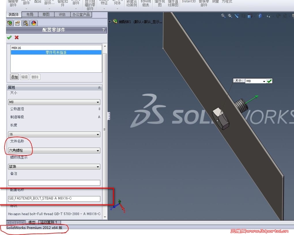

发表于 2013-2-3 10:03:16 | 显示全部楼层 |阅读模式 来自: 中国山东淄博
各位高手,在SolidWorks 2010之前,我修改Toolbox中的SWBrowser.mdb中的配置,就可以了,而且还可以添加自己的零件,我用了2012之后,再修改SWbrowser.mdb,就不起什么作用了,虽然这个数据库改了,但使用Toolbox添加零件和用配置管理器配置Toobox时,与原先的没有什么变化。请教高手,新版本的Toolbox怎么修改啊?

8 m8 v& v; h; M) p- i5 C% d; a不过我看了,和本楼主说的不是一个意思,如原图,虽然在自定义属性中加了汉字,可是配置还是英文的,生成的part文件名字还是英文的。这和修改swbrowser.mdb实现的不是同一个功能啊.6 \. R: X+ ]- ?0 O/ l
为什么2010的版本修改SWBrowser.mdb中的GB_CFG_Fastener_SCREWS_HSHCS表中的Configuration Name数值可以修改Toolbox的配置,而2012的怎么修改,零件配置还是都不变呢?

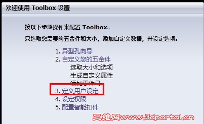

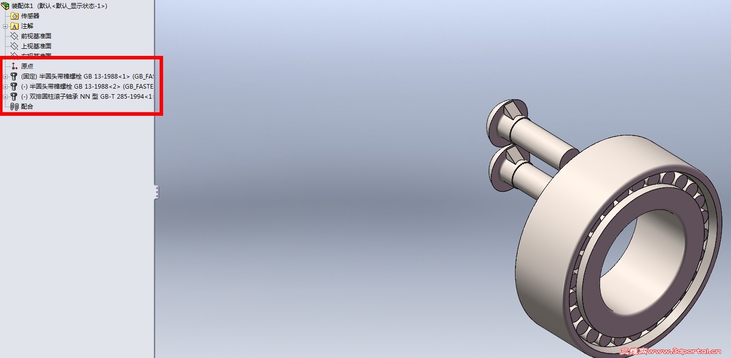

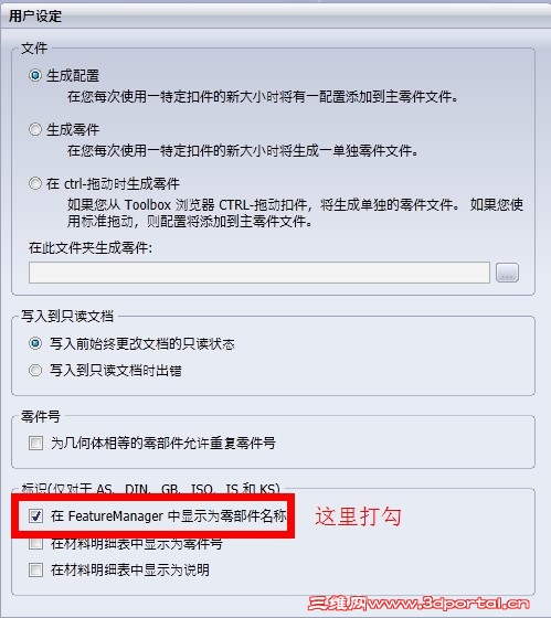

发表于 2013-5-1 09:03:25 | 显示全部楼层 来自: 中国安徽宿州
这的方法应该适合你,我的是SW2013,请看图
发表于 2013-5-2 08:58:50 | 显示全部楼层 来自: 中国黑龙江牡丹江
jinzheng811 发表于 2013-5-1 09:03 static/image/common/back.gif3 j, I" ^6 q  ~% C9 R5 e
/ A, F2 C* _9 w) q4 Y1 Z: {
首先要感谢您对于我这样初学者的无私帮助和细心教导。真诚才谢谢您!
0 o3 D/ M+ o& d# I2 b- K. R另外想请教您,我按您提供的方法操作后,在装配体中是有中文名称了,但在工程图中还没有中文名,应该怎么办?
发表于 2013-5-2 09:17:26 | 显示全部楼层 来自: 中国安徽宿州
李毅林 发表于 2013-5-2 08:58 static/image/common/back.gif  G  D: ^/ y$ N/ g8 G, _2 u
首先要感谢您对于我这样初学者的无私帮助和细心教导。真诚才谢谢您!7 Q3 z. i/ ~! M- _  k! v) }
另外想请教您,我按您提供的方法操 ...
( M6 r+ d" z: V2 Y. B请看这个贴子,也是我发的,配合附件中的WORD文档就可以实现了4 J0 P( D& f5 ^6 h& p  ~
