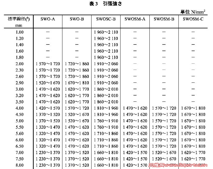

最近遇到一种弹簧材料是JIS标准的,在网上查到一共有SWA、SWB、SWC、SWD四种,我想知道这类材料的力学性能,谢谢

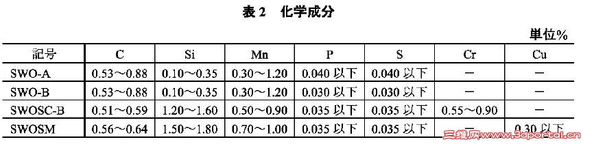

如果你这所说的材料是:JIS G3560-1994 机械弹簧用油回火钢丝
. M& p5 ]- R% i' i- ]% ~的话性能是如下的。
成分
成分
