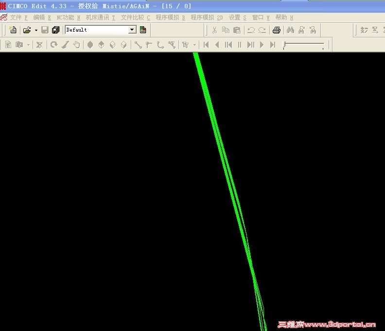

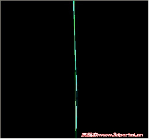

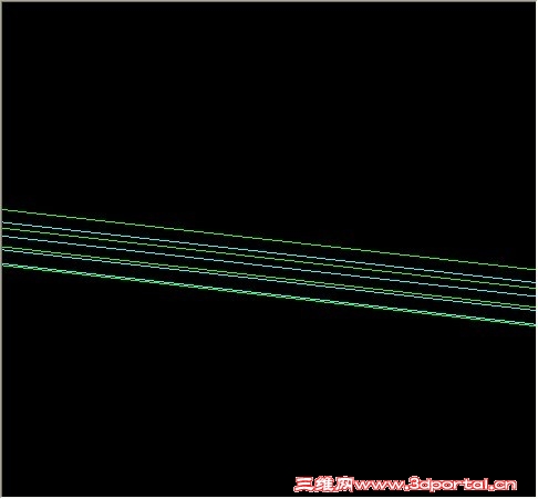

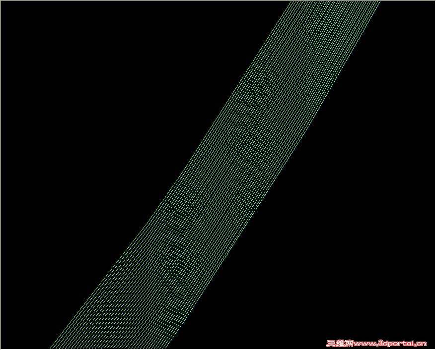

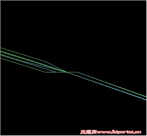

这个熊族模拟出来的.走2D的
这个熊族模拟出来的.走2D的
侧面看就没问题
侧面看就没问题
走2D线处理出来程序轨迹很乱.有时候还打结.有时候又线走好几刀一样
 楼主| 发表于 2013-2-2 18:22:52 | 显示全部楼层 来自: 中国广东汕头
熊族和cimco模拟出来的都差不多.
 楼主| 发表于 2013-2-2 18:24:16 | 显示全部楼层 来自: 中国广东汕头
GPP1和GPP2都试过了.一样的结果

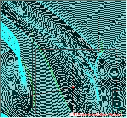

 楼主| 发表于 2013-2-2 18:27:55 | 显示全部楼层 来自: 中国广东汕头
曲面精铣模拟出来的是这样 未命名1111.jpg 特别不光顺.现在老板挑我毛病了
