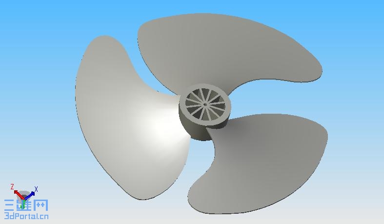

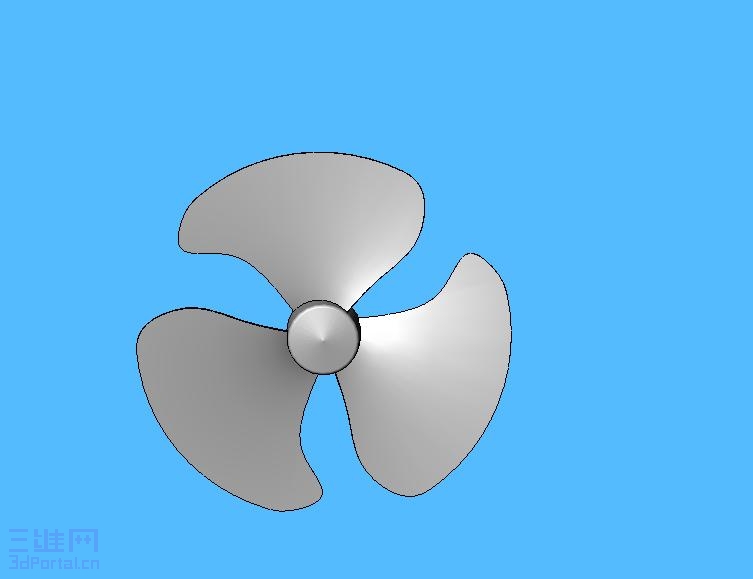

电风扇叶轮  0 N7 P8 U% _4 m" j8 D# w. ?
适用初学者

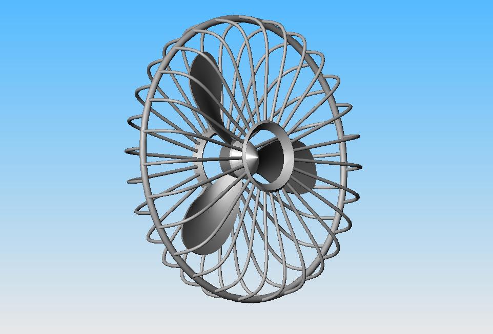

这个是我以前做的
这个是我以前做的,发个图片

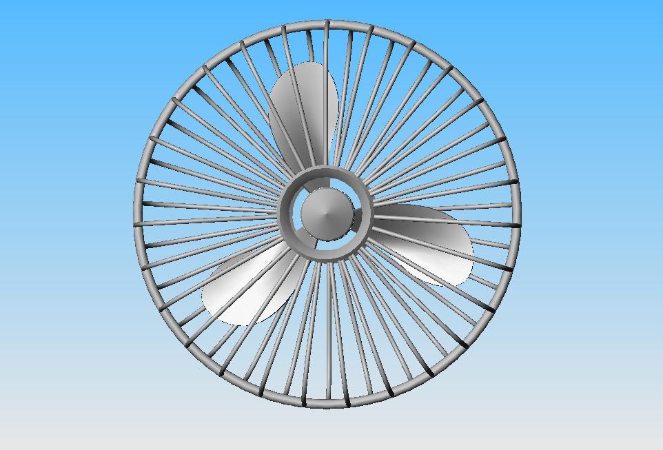

楼主,你的风扇有安全问题。以我的安规认证的经验,如你做成这样,在用测试手指检测时,会碰到转动的风叶的。
发表于 2006-8-29 15:20:54 | 显示全部楼层 来自: 中国广东东莞
楼主,应该加密外罩的密度,同时也要注意拉筋的强度,因测试时会20N的力推。
