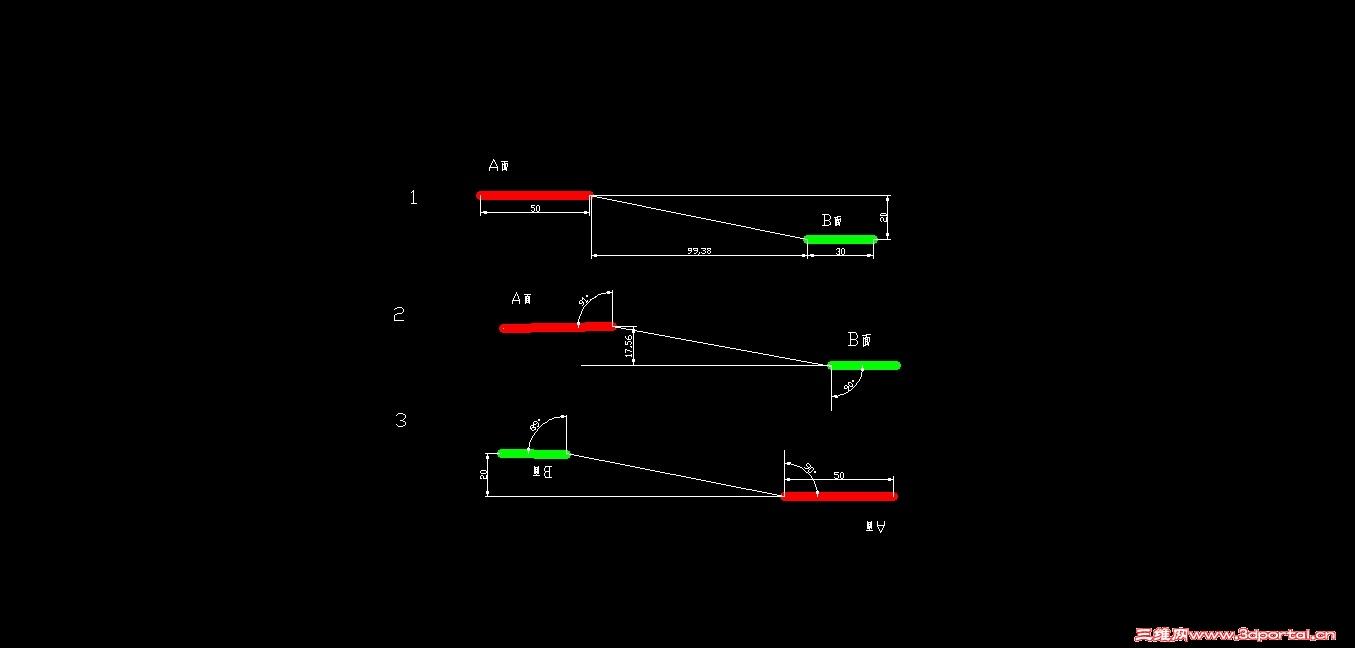

    问一个比较小白的问题。如图测量A面和B面的距离。图纸上没标两个面的平行度。图1是理想状态下的平面和尺寸。图2和3是两个面不平行情况下测得的两个面的距离。分别用A面和B面放在平板上量B面和A面的的。两种方法测出来的结果不一样。请问到底是该选择图2还是图3的测量方法?有没有什么依据以哪个面为测量基面。?

这个得看使用的要求,要想严格点就选小平面作为基准;我司现在做的产品好多都是这样要求,垂直度一般都是以面为基准评价孔或柱体,现在好多图纸要求都是以孔为基准评价面,孔短,面大,往往公差要翻10多倍,甚至20倍,苦不堪言哪......

不知你的B面倾斜了多少?但从图2、3来看B免得测量点不是同一个点,所以尺寸就不同。再这两平面的水平距离相同吗?

2 I5 U3 O4 o+ d* s% L/ H  我只是用图做个示意,主要是想知道以哪个图上尺寸为准.图3和图2是一样的,只是调换了一下AB面的位置
' w, S% q3 x  t2 X  测量的不是一个点.测量方法是把基准面放在平板上,然后用高度尺量测量面上最高的一个点.以图几的测量方法为准,有没有什么判定测量基准的依据和标准

楼主的问题是不是在三坐标测量过程中遇到的,在三坐标测量中,对于不平行的两个面,需给定取样长度或距离,如果不给定的话,不平行的两个面在不同长度下,结果也不一样,如果一直延伸下去,两个平面即会相交,也就是距离为零了。

侧粗糙度是有“取样长度”,平行度有全部范围内、角度值(0.02/300)等,距离没有测量长度范围。

应该是在取样长度内来定吧。

谢谢楼上的各位,取样长度.逻辑上觉得应该优先用加工基准面作为测量基准面
