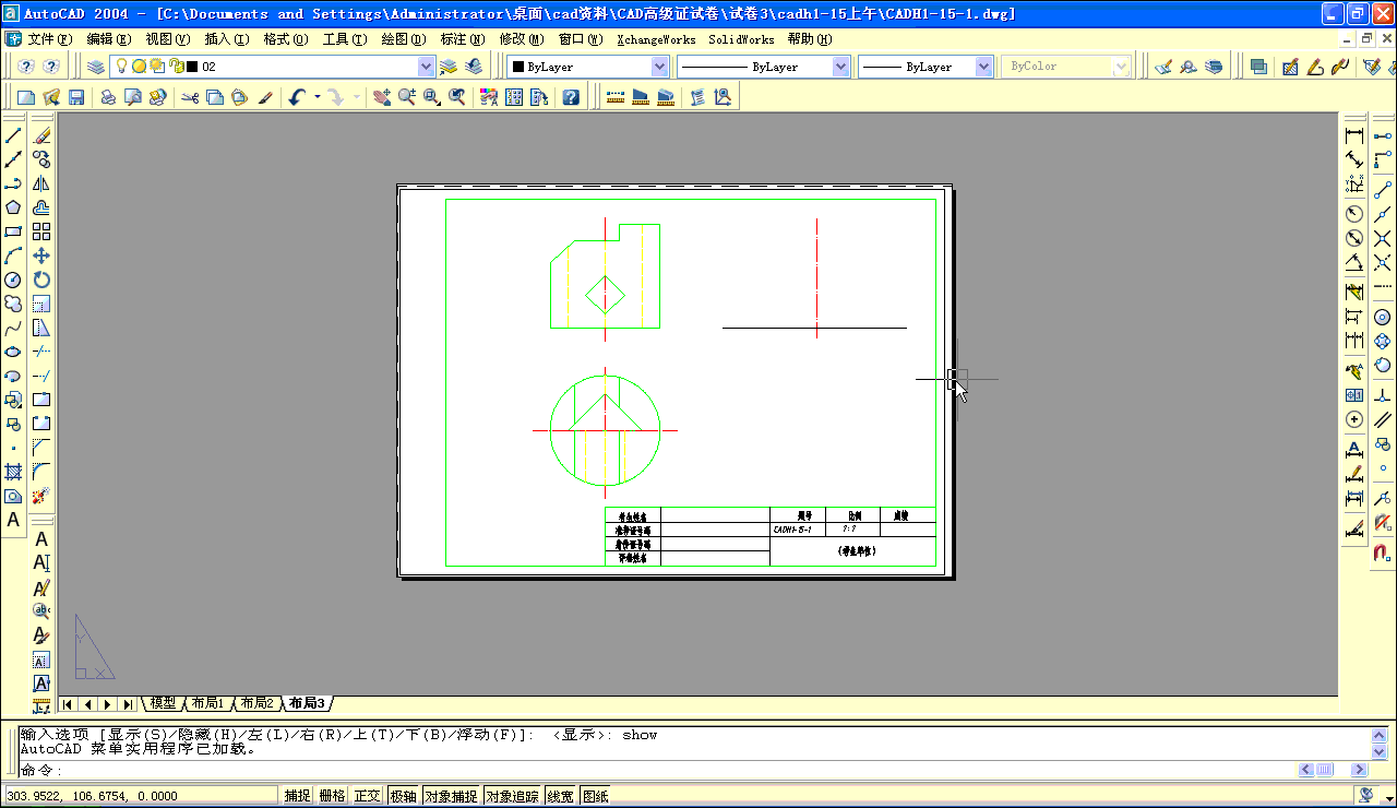

布局用处大吗?  怎么感觉用不到啊  一般都是在模型里画图  那么布局用来干嘛的?  还有怎么把布局中画的在模型中显示 反之呢

可以用布局来打印啊,还有有些人喜欢在一张模型里面放很多张图纸,然后创建很多布局,在布局里面一一显示出来。

布局一般用来打印
发表于 2013-1-30 22:32:44 | 显示全部楼层 来自: 中国广东汕头
当你画大尺寸的图纸时,需要按特定比例出图,就能体会布局的优点。  C, A7 W) \, \  C3 A
布局与模型的对象要转换,这个你可以用chspace命令对对象进行转换

AutoCAD 中有两种不同的工作环境,分别是“模型空间”和“图纸空间”。+ M$ D0 W0 O! M6 z% v. J
通常,由几何对象组成的模型是在“模型空间”中创建的。特定视图的最终布局和此模型的注释是在“图纸空间”中创建的。
, P- G# t  H0 F如果要创建具有一个视图的二维图形,可以在“模型空间”中完整创建图形及其注释,而不使用“图纸空间”。这是使用 AutoCAD 创建图形的传统方法。此方法虽然简单,但是却有很多局限,其中包括+ d9 i$ y& F$ |) |$ X$ p- {5 A
它仅适用于二维图形
# C" m: r8 l( _1 {/ E4 B" P它不支持多视图和依赖视图的图层设置
" V! @% W2 @0 a' A缩放注释和标题栏需要计算,除非用户使用注释性对象。* x- a( T% n' V7 b  i1 [& A
使用此方法,通常以实际比例 (1:1) 绘制图形几何对象,并用适当的比例创建文字、标注和其他注释,以在打印图形时正确显示大小。
% S2 x8 i6 e+ o7 R& |4 |. y  k( x: ]“图纸空间”是图纸布局环境,可以在这里指定图纸大小、添加标题栏、显示模型的多个视图以及创建图形标注和注释。
) @; Q) v  }5 \0 r. f# AAutoCAD 2000 以上版本的“图纸空间”可以支持多达255个“布局”。
1 k) o+ p2 [  L" V5 M- K# l可以在绘图区域底部附近的两个或多个选项卡上访问这些空间:“模型”选项卡以及一个或多个“布局”选项卡。
2 E2 @0 F! t$ p  T在“模型”选项卡上进行操作时,可以按 1:1 的比例绘制主题模型。在“布局”选项卡上,可以创建一个或多个布局视口、标注、说明和一个标题栏,以表示图纸。
