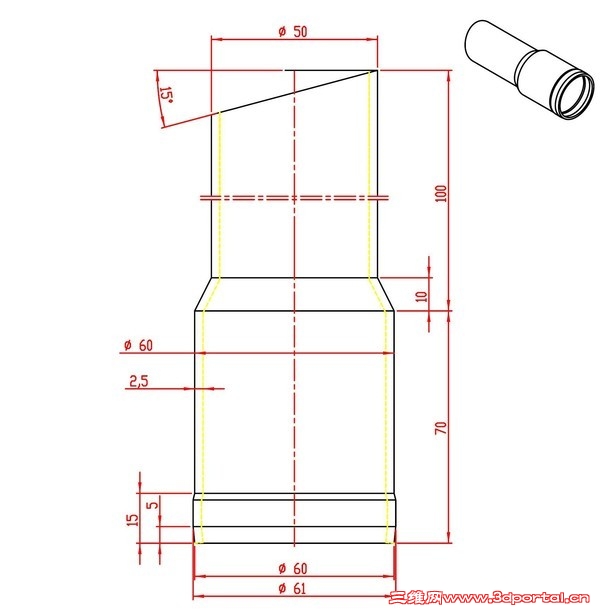

[已解决] 求此零件加工工艺(是圆管旋压还是车)?
发表于 2013-1-29 15:27:30 | 显示全部楼层 |阅读模式 来自: 中国上海
本帖最后由 wwjxgz 于 2013-3-31 18:30 编辑 - V6 |4 U, ^: }) ?/ v2 p2 f$ W$ _! W
. X7 E9 u) @, l: x. N0 X: B. Z& p$ s
缩管.jpg 感觉应该是旋压!

车床加工!

如果对壁厚要求不严的话用直径50X壁厚2.5的圆管涨型到直径60和61,下面口部的60用滚轮旋压缩小。15度的斜口用铣床加工即可。

同意3楼的看法,只是斜面部分,其实也可以用冷挤的方式达到要求。小批量的话可以旋压,如果设计得当缩杆形式也可以达的到。

5 Y4 |/ q( K; Y' B8 |冷挤的成本太高了,不值得。

此件用管料旋压较合适,效率高成本低,成形后斜面用锯片铣刀切割。车工车削太费时费力了。

有一种缩杆模(相当于缩口模)用有芯推缩也不是太复杂,主要看批量大小

楼主没有说明材质,不锈钢的话可以考虑用涨型后旋压成型,别的材料用车削加工,批量很大的话可以考虑精铸

; S. `# f* }; X# j是不是用60的管,一头旋一头涨好些?斜头是上切割机就好了!

. E) u- ^6 R% q( O9 n& k% U# j. ^材质是Q235的,单批次500个左右吧

不建议车加工,太费事了,最好用冲压技术里面的圆管加工方法搞吧

壁厚2.5mm,还想上车床?

! j) U, F1 M# A, R9 q$ n: N  }冷拉成型 建议考虑

缩口、胀口,很简单的设备、工艺。弄好,再修整。

先下料(需要长度有一定精度,端口无毛刺)再冲压胀型,细部特征后续及加工处理。

车床 最省事   个人意见

缩杆方式完全可以满足要求,且效率高,成本低。
