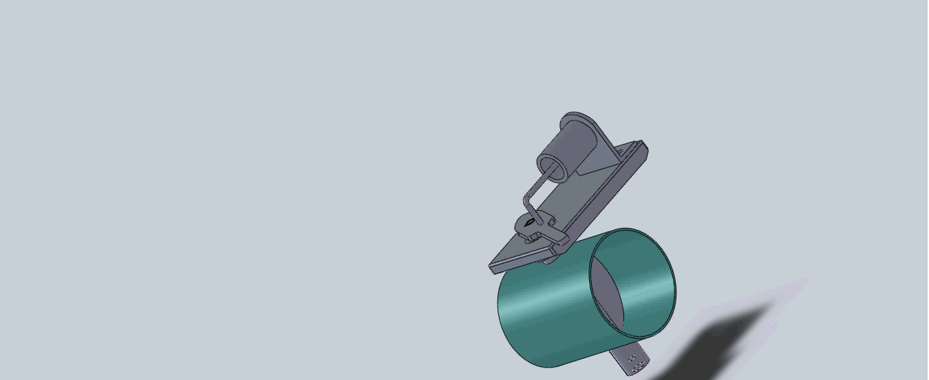

运动入附件所示,这种运动理论上面是可能的吗?认真看。热烈欢迎讨论。! N, {# ]) J/ t6 F

下载好了视频的,注意看视频中直线运动跟下面那块板的旋转运动。马达是那个做直线运动的。
发表于 2013-1-30 23:22:24 | 显示全部楼层 来自: 中国广东东莞
以后截张图片上来, 没人愿意和你讨论 那我就说句把, 那个旋转运动转化直线运动是不可以的,会和圆筒干涉,一眼就能看出来还需要讨论可行么?? 改进方法可以通过凸轮机构 或者 导槽 来实现。

好吧,我帮你转化为GIF 文件方便 大家 “讨论”1 j% l) U0 d+ M# H* ~" @
