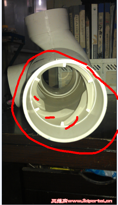

这个不会画
这个不会画

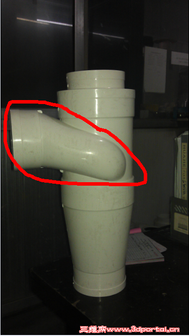

这个也不会
这个也不会
IMAG0361.jpg 请教高手 PVC漩流立体四通怎么画呀 我就是内部的螺旋导流槽和异径斜接处画不来!

里面那个螺旋导流槽应该用扫描和阵列可以出来吧~不知道里面这个跟水轮机的涡轮是不是一样的原理

怎么扫描?在内壁的!而且入口的浅里面的深!

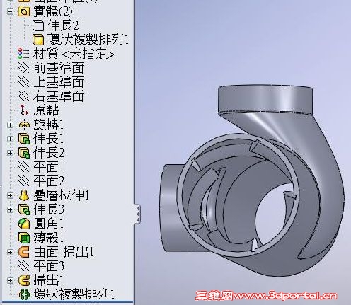

簡單做的..參考看看吧..
- L# [3 Z8 N8 Y( N7 W* `5 i& S不過這種東西不是樣子出來就行..
3 ^8 \4 N, D, T9 @* o流體類的是要計算流量孔徑的..

大师!那个斜接口是有一点螺旋的!不是直的!怎么画呢?很谢谢上面的朋友

4通的另外一边为什么不是直接对应到直管上去呢

底上都是110的管子!中间大是为了对水进行整流

5 d. i5 C3 Y6 ~錐形的也差不多..只是多做一條 相交曲線(兩曲面相交線)..當掃出線..

我画到现在还是画不出锥形的螺旋线
