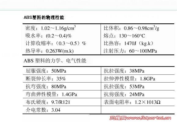

在哪本书上或标准上有关ABS塑胶材料的屈服强度(Yield-point)的研究和相关参数?
发表于 2013-1-27 17:24:30 | 显示全部楼层 来自: 中国山西太原
见下表:  V% }( x% X; c0 c; V3 c6 N  h
