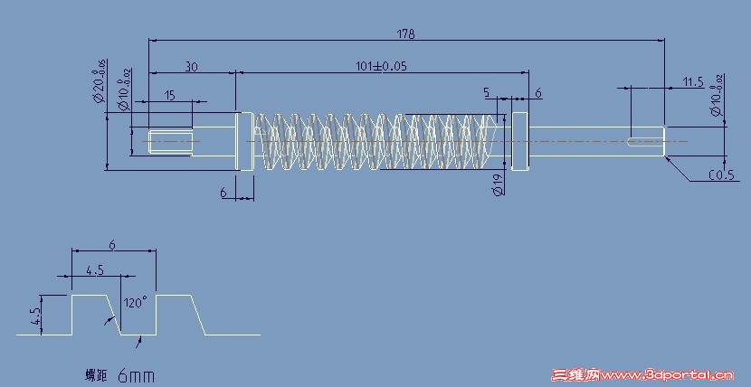

. T% r" |6 `) V5 R  D/ \本人做了个螺旋送料机构,见附图,物料从料斗进入紫色料筒,由螺杆转动送料,最后由蓝色料嘴出料,自由落体下掉。4 T: X2 E! i! F: k
tf.jpg 4 {! Q, L" ?* b
8 L$ o& Q+ O# F7 p4 r5 K8 k8 ]" }3 F$ W8 x3 R. h8 W, [" Y6 X2 H
所送物料为某颗粒料,物性类似白砂糖,最大颗粒1.2mm左右$ `& a, e0 ]! I0 S' {& U  t
最小CIRCLE TIME 0.2S, 物料重量0.02~0.5克,送料量可调节。送料0.05g大约转90度。
: r  {5 t  `% M- q. d; ^" C
; b/ \3 g! J3 e现在遇到的问题:4 i* ~& l* g% J/ G9 A
1.是所送物料严重不准,有时候甚至没有料出来。2 j0 \' a" \4 |6 J1 y7 E4 _  L
, q* D$ B7 r: m# I2.送料快了之后,前后所送的料连在一块下掉,不能区分。目前只能做到电机转0.03S,停0.4S。8 i1 i% U' W0 W% p+ O9 E
' p$ X' `& S7 u# N4 U, t( ?
下图螺杆& h) h" @  L  V0 I4 e* ]8 n8 \
2 B& T9 c. y" v$ e2 M+ T4 |" f8 a  d2 G+ X+ I
: G' z" {% K9 M* y+ m; C2 K
) x4 X: E" L- y, t( D4 N' [/ V  w# \0 t% X( f5 c
希望有做过类似的结构大侠处处注意!

6 F8 P% D# m8 _经过观察,送料不准是因为填充率偏低,由于摩擦的原因,到出料口的时候料被推到侧壁上,堆在侧壁上的料多了,出来的料就多。
' M3 G- z1 l" l* Z* R& G+ g
' c0 m4 ^* P) @# K/ y$ O欢迎各位大侠继续建议。

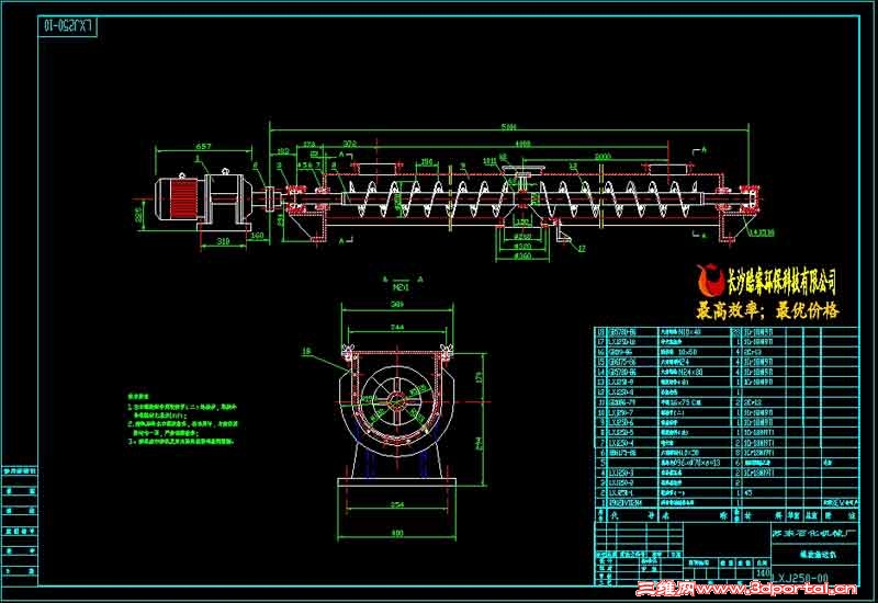

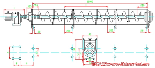

个人认为你的螺旋部分设计有问题,附两个连续式混砂机螺旋送料部分,供参考!
