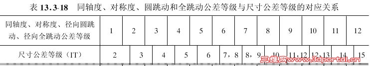

2 M' u  L+ j' ?0 b( O我们公司留下很多以前的图纸,我发现无论是只要标注了形位公差的地方,他的值基本就算0.03~0.05MM左右。根本不是按标准、手册上的公差等级。无论标注一个直径50的轴的同轴度,和标注一个直径250的同轴度都是同轴度值0.05.我感觉有点乱来。但是我没不知道车工的想法。也许对车工他们来说只需要保证同轴就行了。关于那个精度数值很难保证~~
# @5 j! i1 X4 r& i' ^0 A) m4 b' B我想问下 比方说一根直径100的活塞杆。它的同轴度值  你们标注给多少?按多大的公差等级?还是按随便写个,表示个同轴关系就行了?3 g# G9 T! O* v+ [  i; b1 e

同轴度公差等级与尺寸公差等级有关,例如如果尺寸公差等级为IT7,对应的同轴度公差应为6级,对于直径为100mm的轴段来说,与另一轴段的同轴度公差值为0.015mm。3 @/ [3 }3 V4 ^" e) J- _" T$ D$ Y5 D
同轴度误差是以一段轴的轴线为基准,另一段轴的轴线对基准轴线的误差。单说一段轴不能用同轴度,只能用圆柱度来要求。

发表于 2013-1-26 13:56:24 | 显示全部楼层 来自: 中国陕西西安
也与加工精度有关,并不是所有想设计的公差都可以轻易实现,要考虑加工的实际,经济性等。楼主的问题我觉得有可能是该处对同轴度要求并不高,只是要求加工者尽量注意同轴即可。

发表于 2013-7-9 12:27:53 | 显示全部楼层 来自: 中国江苏
具体看使用工况,要求高的标6级一般7级,差点的可以8 9级。

发表于 2013-7-9 16:52:34 | 显示全部楼层 来自: 中国辽宁沈阳
首先需要确认你们公司的规模,图纸是手绘还是电子版,另外就是出图时间;8 f; K$ i3 r: P/ U0 y3 t3 F9 O
1、手绘的图纸一般都是十多年前画的,这类的我通常都不怀疑公差的准确性,这类图纸的形位公差一般执行的是厂标或以自己的加工能力和使用要求确定的,相对来说比较可靠。
9 ~& t) n) f, _. S2、公司的规模较大的话会自行确定厂标,与国标会有区别,若公司规模较小,可能是随便给的。, ?/ G- t' E+ b+ u
3、若是电子版的,如果出图时间在5-10年左右,这一类的图纸形位公差你可能需要重新核对,因为这类图纸很多都是我这个年纪的工程师画的,我当初的同龄的同事很多人基本都是拍脑门,自己都不知道为啥这么标,刚上班两三年就开始自己负责项目,老师傅不怎么会用电脑,稍微长些的都是公司的主力设计员忙的要死,没有人给详细审核,所以这类图纸的形位公差都需要重新核对。4 |9 B7 h1 U% _
4、最近3年以内的图纸相对准确度高些,老师傅电脑用的熟,审图也比较细,我这个年龄段的也基本都清楚怎么做,对于新人也会给予一定的指导,并且电脑软件里功能也比较全了,所以这一类图纸的形位公差标注相对有些道理,但是也需要抽查核对。
: k9 D( }' N$ R/ }" ~& W5 |: v5、通常情况下,我的图纸中形位公差按照不同的使用情况确定不同的精度等级,常用的是7、8级,6级以下的很少,因为加工成本相对较高,车间也不按照这个办,都是数控床子加工啥样算啥样,9及以上的通常就不标了,影响不是很大,形位公差的标注相当于是一种形式,就是起到提醒精加工及万一装配或使用受到影响的时候有据可查。
) @" k; G! y/ h" z. A! F* L; M6、特殊情况下,形位公差是自己给的,按照实际使用情况、配合零部件的精度、加工方式和经济性、装配的难度和零部件的形状等给出一个自己认为合理的公差值,这类的一般跟标准都靠不上。
