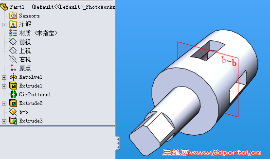

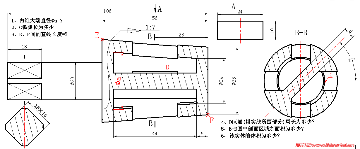

发表于 2013-1-25 16:11:09 | 显示全部楼层 |阅读模式 来自: 中国安徽合肥
本帖最后由 大隐于市 于 2013-1-25 16:12 编辑 7 }; p" P7 R) ^8 k& A; D. D4 H
/ W4 K4 r% i5 G: Y- m+ M
002739npmpp8njajsjqs8t.png ) j7 i. m( J$ W7 m

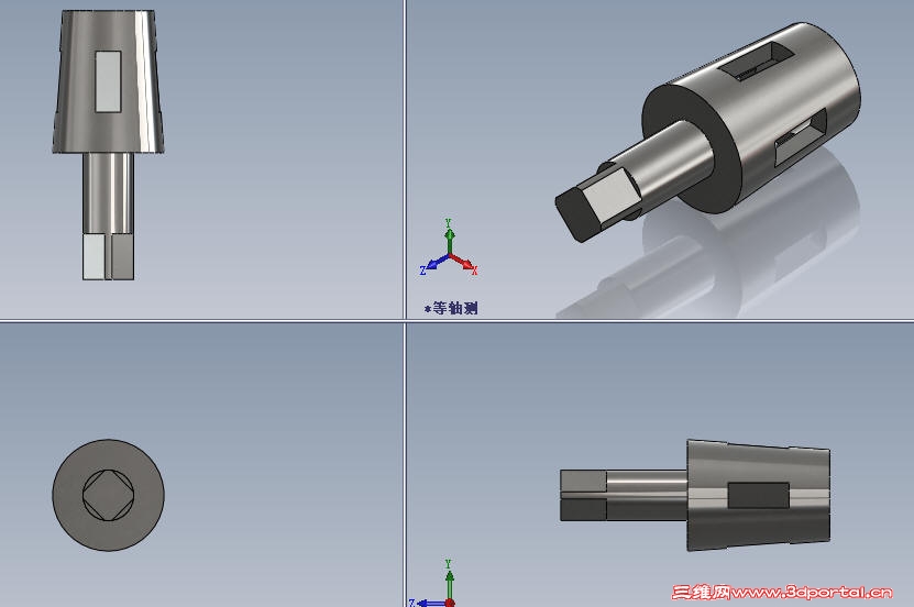

这个图是AUTOCAD版块这个月的练习题,我用SW做的3D图如下:8 Y, B. ^8 q2 y9 Q/ ~$ O
201301.JPG 8 k9 G  K, I! Y# U) r
为什么SW中求出的体积为:61138.27  立方毫米
3 l- G4 Y  N7 N& O而正确答案是:61139.4! u5 c- b7 N  i8 W
有人感兴趣试试么?

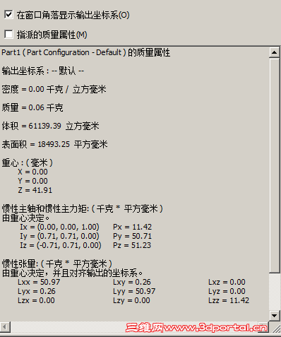

发表于 2013-1-26 09:39:59 | 显示全部楼层 来自: 中国广东珠海
我做了一遍,答案是对的。61139.391,四舍五入就是61139.4。

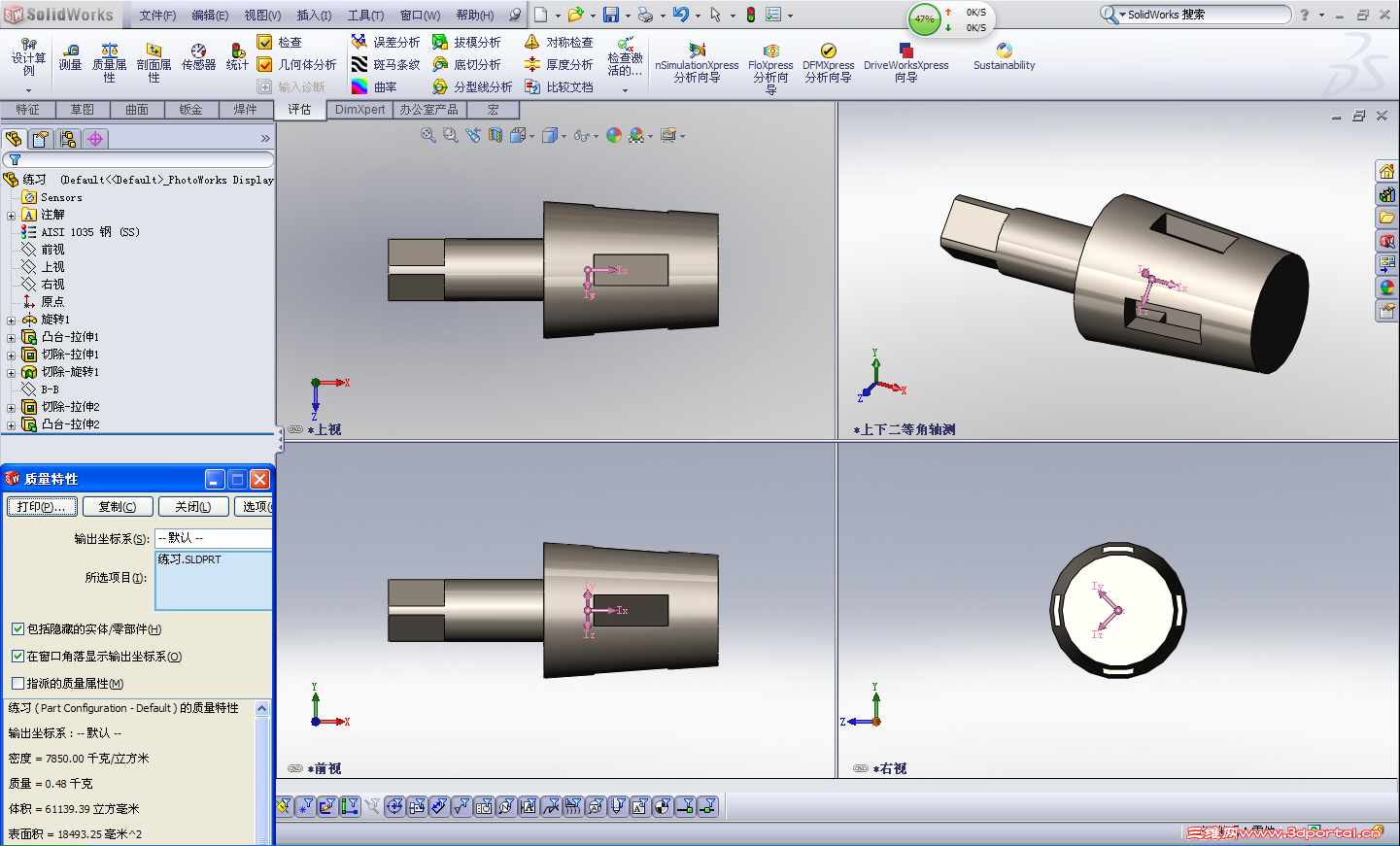

发表于 2013-1-26 09:43:10 | 显示全部楼层 来自: 中国江苏苏州
刚刚抽空试做了下,正确答案应该是没问题的,我做出来的是61139.39  立方毫米3 ^5 q9 \, N3 G! h! t
7 {' k0 F7 e( m; u5 |' H% h
练习.rar
127.68 KB, 下载次数: 12
chenjun520601 + 3 积极参与

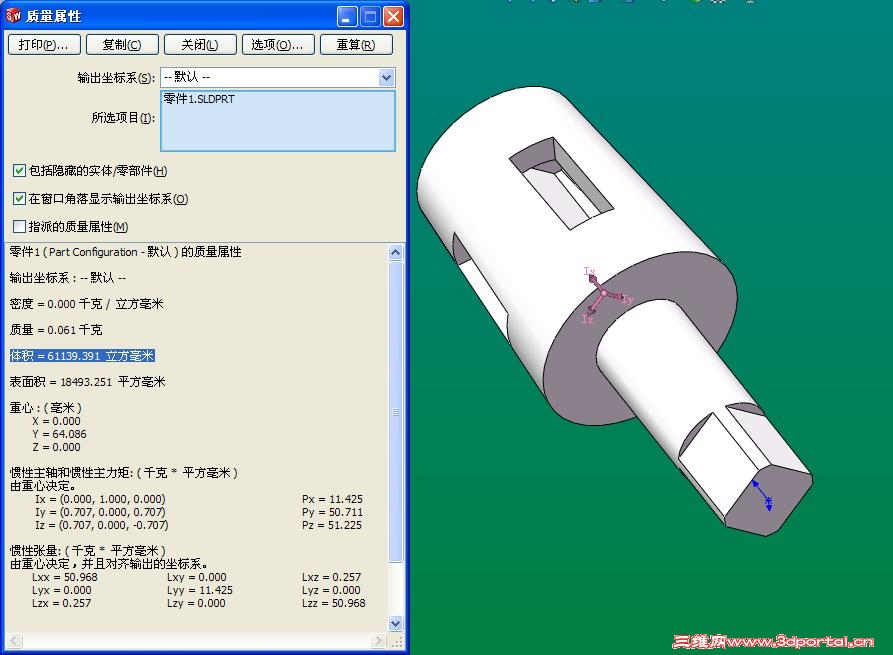

发表于 2013-1-26 11:53:32 | 显示全部楼层 来自: 中国湖北襄阳
捕获.PNG + v+ L6 u& y6 N! c
捕获1.PNG / @0 A8 e& W: E6 w0 l8 Y- s; t5 q5 g
做了两遍,也终于找到了正确答案
