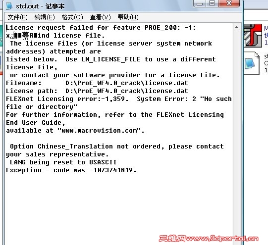

我的PROE怎么用了    过几天怎么进去了就跳出来  然后出现个STD.OUT文件  Pro/ENGINEER is running with Unicode string encoding.  什么意思啊?  应该怎么解决! 谢谢!- J' I! A+ T, a- c; q; i* p* B0 B

7 a8 {+ U$ i0 R8 ^% H" Q" c# d中文的意思是Pro/ENGINEER正在运行自定义Unicode码(统一码、万国码、单一码)字符串。
; _1 S- u" f" D; |0 K但不知道是什么原因引起的。能否截张图上来看看。

7 d3 @+ H3 l7 I* t/ U! f就是这个STD.OUT
发表于 2013-1-24 21:13:29 | 显示全部楼层 来自: 中国浙江绍兴
养乐多先生 发表于 2013-1-24 20:55 static/image/common/back.gif( H% Q% I4 @0 U1 A+ s
就是这个STD.OUT
( }$ D9 v) n) t9 Y2 n. B1 D- _5 u( M上面说的是:你的许可文件有问题5 s. `' I* w: Z
你是否安装后将许可文件名字更改过,或后来许可文件移动了其他位置,系统环境变量是否有变动?
2 n# E  w  M, ~- b) P& v1 ~如果没进行过以上变动,你可尝试下重新破解下(估计不一定解决)
7 @$ F* X) ~& _: g! U实在不行就重新安装软件了

恩 已经在重新安装了 估计许可证被我删了  谢谢你啊!

1. 应该是主机网卡号与license中的不一样(或部分不一样)。
! Y5 X! n/ J4 @+ C; p) g# u2. 安装时选择license不是第3项,而是第一项(license文件在服务器上),而license文件又不对。
