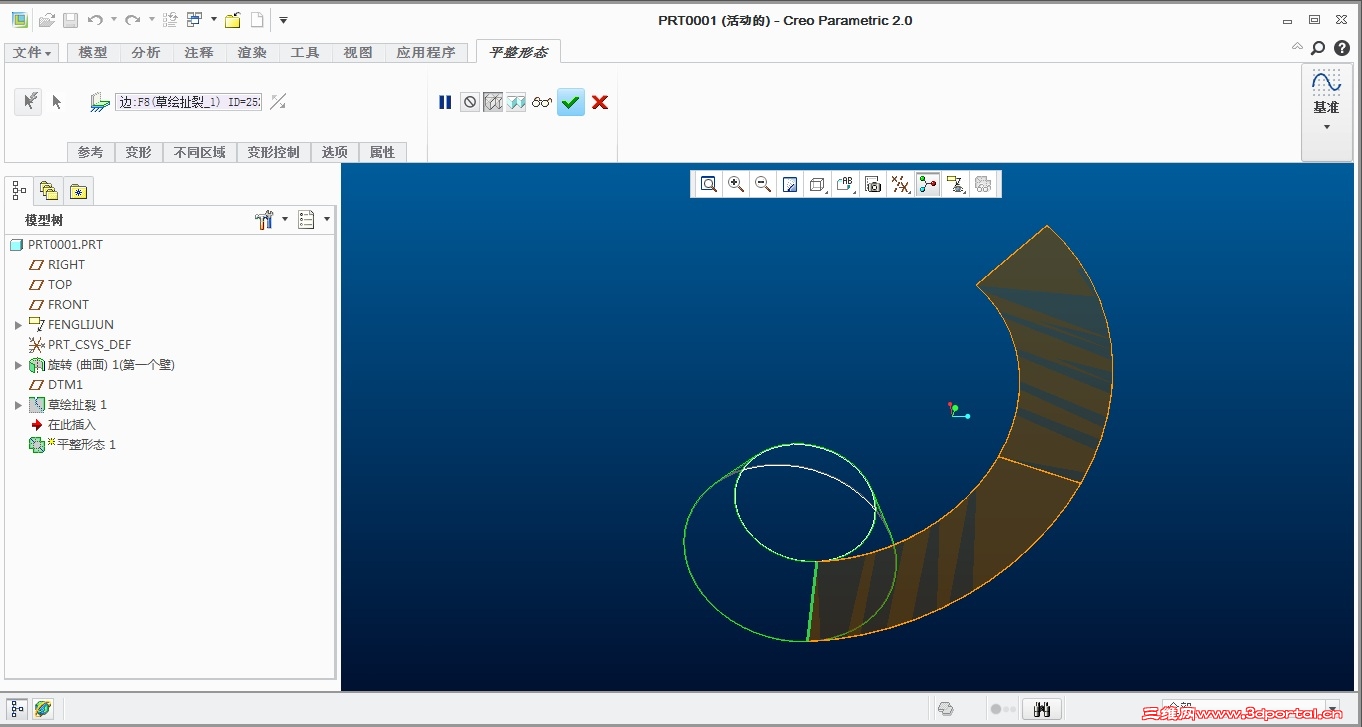

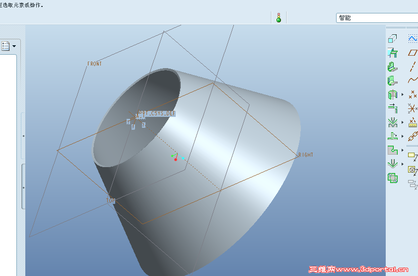

       现在有一圆筒,如下图所示,赐教如何展开,在线求助,走过路过的朋友们帮我顶一下!

发表于 2013-1-24 18:33:43 | 显示全部楼层 来自: 中国广东东莞
切缝展开/ e- l. G; B- ~  ?9 }) r. C
唐依依 + 3 应助
 楼主| 发表于 2013-1-24 20:51:54 | 显示全部楼层 来自: 中国广东广州
GB12580 发表于 2013-1-24 18:33 static/image/common/back.gif
; o; H/ v+ K$ T- U* P& P4 m; v切缝展开
( J  H/ X# e! S
那你的这个就不是完整的360°咯!
发表于 2013-1-24 21:31:53 | 显示全部楼层 来自: 中国广东珠海
是扇形的圆环,,怎么会是360°呢?
 楼主| 发表于 2013-1-24 22:02:18 | 显示全部楼层 来自: 中国广东清远
nanfeng36 发表于 2013-1-24 21:31 static/image/common/back.gif
' k( l7 a' ]% _( c  A! f是扇形的圆环,,怎么会是360°呢?
& \' @+ V5 j2 _* v
我是用的钣金模块的旋转命令啊!实际我需要的就是360度得,大概意思是这样子,我需要知道做出这个东西的耗材是多少平方

发表于 2013-1-27 17:00:29 | 显示全部楼层 来自: 中国安徽安庆
先做一条缝,然后展开。
发表于 2013-2-2 10:26:40 | 显示全部楼层 来自: 中国河南郑州
呵呵,你旋转359.9999度,不就可以了。哈哈
