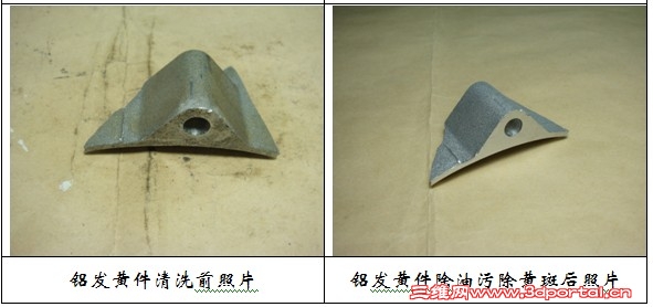

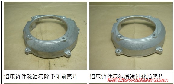

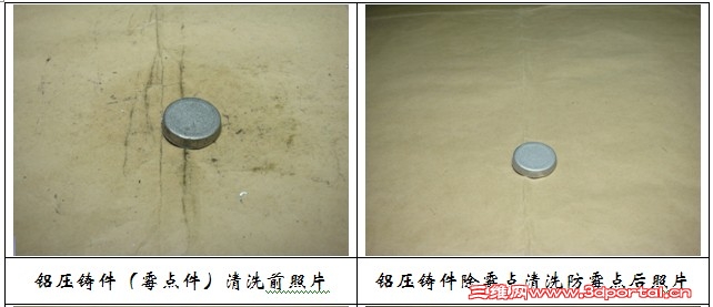

一直以来,铝合金压铸件的清洗都是一个老大难的问题。我们看到很多企业的做法是,在机加工后,没有做彻底清洗,只是用水简单的冲一下,然后吹干,甚至自然晾干。然后就堆放在仓库里几个月,突然有一天需要出库了,才发现工件长霉斑了,出现发霉、发黑、发黄的情况。这个时候,他们着急了。一是客户要货急,交不了货失钱又失信誉;二是如果真要报废,损失可就大了。他们只好到处去找铝压铸件除霉斑清洗剂,希望浸泡一下,拿出来就可以焕然一新。这就好像,我们曾经读过的安徒生童话,一个可以点石成金的法宝。我们希望可以拥有法宝的心理可以理解,但是如果在现实工作也是抱有这样的心态,就误事了。
飘洁环保清洗技术建议您:对机加工后的铝合金压铸件,要对切削液、手印等腐蚀性物质做一次彻底清洗,然后马上做防氧化处理,并在干燥的环境中存放。如果工件不慎潮湿或遇水了,请在第一时间再做一次清洗和防氧化处理,这样工件还可以焕然一新。如果不加理睬,任其发展,那么一个个霉斑就会疯长,腐蚀工件,这个时候就是华佗在世也无能为力了。
有很多人说,这多麻烦呀,又是清洗,又是防氧化的,成本也增加了。咋一听,好像很有道理。但是偷懒减料的后果就是我们前面介绍的情况。到头来,失了信誉又失钱。记住,既合理又严格的清洗和防氧化工艺是保证品质、降低综合成本的最佳途径。
飘洁环保清洗技术处理后的工件如下图:
2 @/ M" b# b9 d) i2 v* c 除黄斑除油污.jpg ' i: N! j6 W- P7 z) r- R
