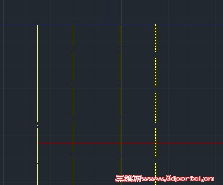

求助!!auto cad 怎样沿线打断???怎样沿附件图片中的红线将黄线全部打断???

br  不能打断吗?
发表于 2013-1-24 11:36:34 | 显示全部楼层 来自: 中国福建厦门
楼主是要打断于点还是直接打断就好了?   如果是前者,选择下图的第一个红圈内的打断命令,然后选择打断对象,并选择打断处(这里为黄线与红线的交点)  如果是后者  选择下图第二个红圈内的打断命令或直接用br命令,接下来的步骤跟前者一样

沿线打断<-----简单的理解用红线做打断线,一次打断4根黄线!

CAD自身是没这个功能的,但可使用“燕秀”“贱人”外持有此功能。

- h0 F, R+ N( {( C  t+ k" r3 ?他那个还不是沿线打断,是相交的全部打断了!不大适用!

是啊,现在画家具图纸都是把4根线剪断,然后再一根根的拉,麻烦死了

用修剪不就行了。
