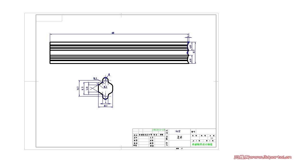

[求助] 电子图板怎样进行虚拟交点标注
发表于 2013-1-23 17:01:10 | 显示全部楼层 |阅读模式 来自: 中国辽宁沈阳
花冲.JPG 电子图板怎样做到类似于这种标注,请老师们指教。谢谢!3 K6 S3 }* d& k$ H' Q
发表于 2013-1-23 19:23:03 | 显示全部楼层 来自: 中国浙江杭州
CAXA电子图板完全可以做到。
) f  q6 M  b9 N5 F! f! F" ], i在标注时,注意配合使用空格键,捕捉中心点、切点、象限点等元素即可。

我试了一下,还是不行。捕捉不到虚拟交点,不过还是谢谢您这莫热心。

直接捕捉不行,在准备标注时,按空格键,选交点,然后依次点击相交(虚拟)的直线(圆弧),就可以找到交点了。

谢谢!谢谢!我试啦完全可以,谢谢两位老师不吝赐教。

6 ~. o! z# {% t谢谢各位指教,已解决。
