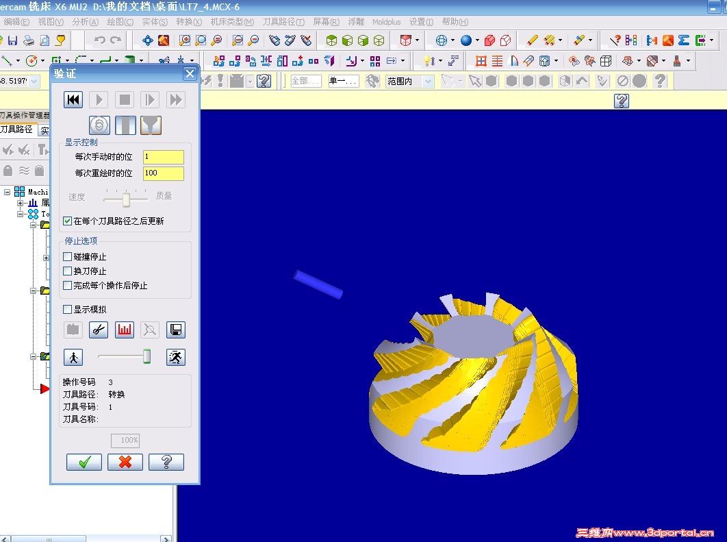

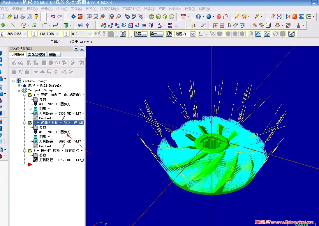

用Mc自带的叶轮模块,开粗只能用球刀做!自己换一种思想用圆鼻立铣刀做开粗,效果还不错!关键是效率会提高!- j' V3 M: r  |
