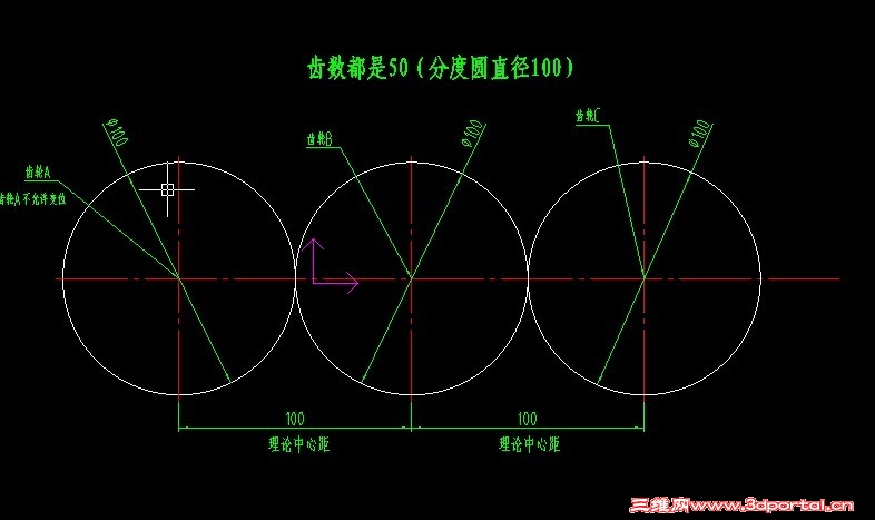

. c" N( Q; Z) j" r- x各位大人好!
6 E/ w0 b4 A5 ?  M" w9 m' s现在齿轮轴轴承安装孔由于加工上出现了问题,使实际中心距比理论中心距大了(理论中心距100,齿数50.模数2)& l( U2 x$ K) \! R
有3个安装孔。
2 _8 c( E6 U6 s  s$ V9 L齿轮A不可以变位,齿轮A与齿轮B,齿轮B与齿轮C的中心距都出现了偏差(较大)。% W! s- t  ]5 p& i5 V' K) H
我想 对齿轮B进行变位,凑齐齿轮B与齿轮A的实际中心距要求。
6 g5 o. p) G) N+ Z9 z0 @1 k      只仅对齿轮C进行变位(为了凑齐齿轮B与齿轮A的中心距要求,齿轮B保留了先前的变位系数),凑齐齿轮B与齿轮C的实际中心距要求。
0 E2 p! K9 }; Q& o0 E补充:齿轮A与齿轮B实际中心距101
" Z' C/ b; }" }( D# @8 _# s  H" u% z/ C          齿轮B与齿轮C实际中心距102
* D. V. |4 Z7 z& i7 y: H& q- n
请问达人 这样做 对 不对 啊 ?(有没有什么不合理的地方或错误的地方啊)% |) z% y1 r3 f
请赐教: v! E$ v: u' P, b  T, w

xb=0.518、xc=0.552

发表于 2013-1-27 16:34:59 | 显示全部楼层 来自: 中国山西太原
lhf999 说得对,将孔距加工错的零件报废是正理,将齿轮加工变位是将错就错的方法,不但给设计、加工带来麻烦,给维修也会带来麻烦,本来用标准齿轮很容易订到,变了位的两个齿轮就不易很快得到,到头来是得不偿失,会带来更大的麻烦。
发表于 2013-1-27 17:04:06 | 显示全部楼层 来自: 中国辽宁丹东
可以办到!楼主提到的实际就是角变位传动的问题,不是很高难新奇的东西,翻翻机械设计手册,里面有详细的说明。角变位设计不仅要考虑变位系数,还要考虑传动中心距变动系数。实际上,有些产品出于自我保护的目的,在齿轮传动设计中,专门采用角变位,这样会给低级的仿制者和配件制造者带来测绘上的麻烦,进而测不准,然后只能向原厂购买配件。

5 C  h' T$ H5 f3 q建议不变位,装配、维修会把人搞糊涂的。
0 E4 m- Q) P5 x$ ^# L& Y在原孔镶套,再重新镗孔,如果再出错,还是早点出师,干点别的吧。

谢谢! 主要是 齿轮中心距根据手册上要求:正负0.025.(也就是两个孔中心的连线距离)。
6 H. Z0 g% _8 N% S& |& j" L而图纸上 一般要求 两个孔的水平距离和垂直距离的公差。
( v: f2 V% B2 R7 O8 j0 j/ y按照要求做的话,两个孔的水平距离和垂直距离的公差要求就要求很高了啊,基本上都要在0.01内,目前的加工中心(几十W的)很难加工出来啊& h7 t1 ~6 M! l" d6 `
3 o! k; U5 W" ~, e各位达人怎么看??

加工中心如果连100±0.02都达不到,那就真杯具了。

实际上 中心距 (垂直和水平)要求的公差 应该是 99±0.01吧?. F# v9 l+ G. ^7 x4 W

8 Y8 @3 i- V/ I% Z  z3 g+ }a=0.5*m(Z1+Z2)=0.5*2(50+50)=100
0 C; v8 A7 z4 l1 ?; B! }中心距偏差±0.5 IT7(一般取IT7居多),查尺寸100 IT7的偏差为0.035,即为100±0.0175,为了简便,就成了100±0.02
