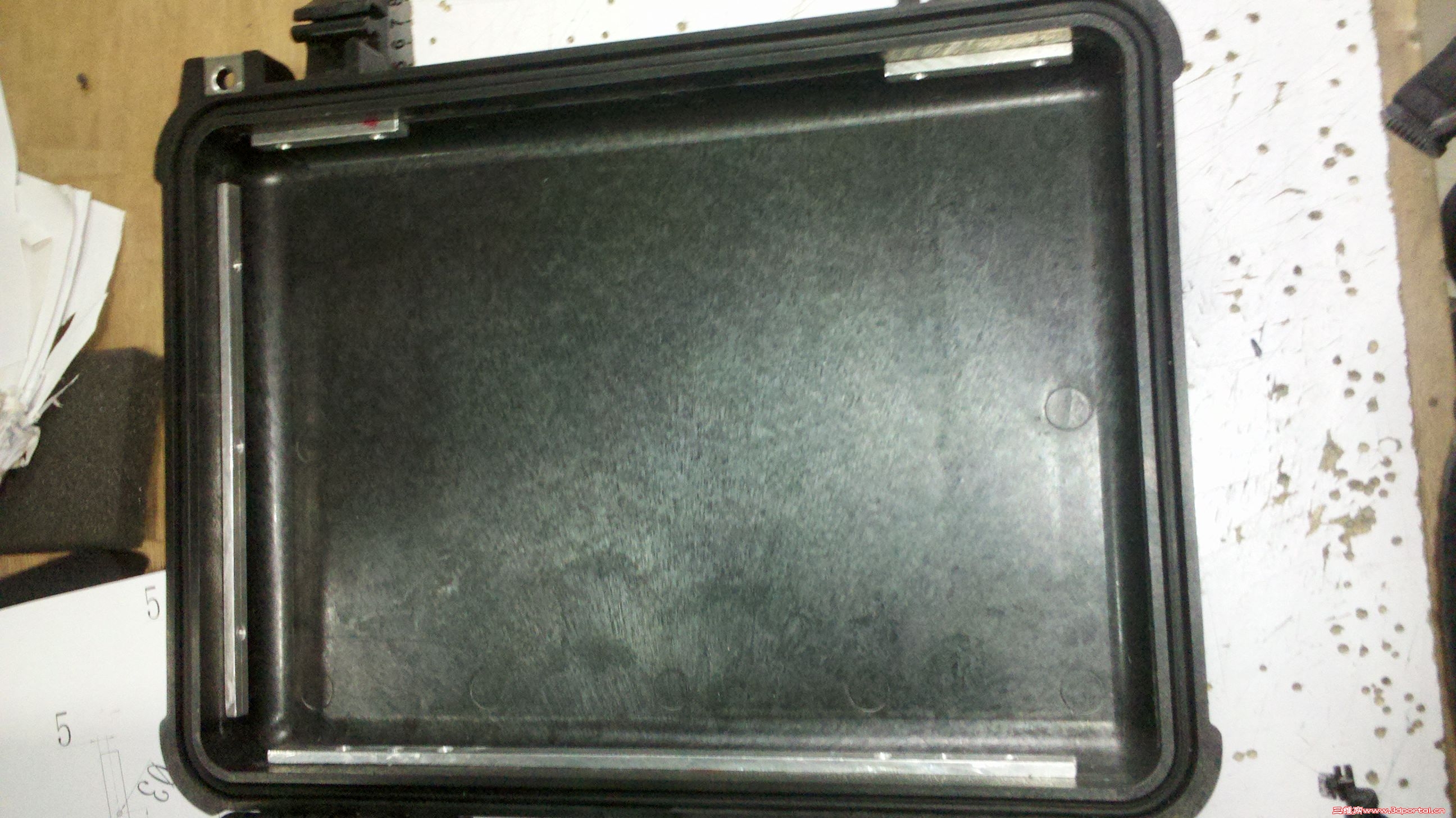

现有一机箱如图:要在上面安装骨架以支撑外面的面板。请问怎么做模具才能让几块支撑骨架平面度在0.1mm以内。

镶入注塑

开亮 发表于 2013-1-23 11:26 static/image/common/back.gif/ ~5 j- H9 H* s, |8 D
镶入注塑
  y4 K1 N  Y* g7 o
请问注塑部分可以取下来吗???
发表于 2013-1-23 17:21:48 | 显示全部楼层 来自: 中国广东广州
注成一体很难取下
发表于 2013-1-24 02:56:38 | 显示全部楼层 来自: 美国
即使是镶入注塑,因为镶件定位的误差和产品变形的误差,也很难达到0.1的平面度,这个要求不符合实际。
; p* G, W* e' e请先计算塑料件的变形和镶件定位的误差会达到多少,否则需要做成整体镶件,但即使是整体镶件,除非材料选择很好的刚性,否则在注塑后也会因为注塑的收缩造成新的变形,平面度要求还是有些高了。
8 |/ A+ b5 @) K/ k2 c4 N估算你产品的尺寸是80*150的话,塑料收缩率按0.8%计算,用高速注塑机注塑完成,公差按精密1级计算,大概应当是0.05~0.15.6 U, ~+ v- p) _
这样的话,镶件装入间隙假设为0.05,那么会有0.11~0.17的偏差,平面度想达到0.1的话,较为困难。

7 M- E+ v4 I: E, E3 t& q如果镶件设计合理,比较厚一些,会提高强度,降低塑料对钢件的影响。

发表于 2013-1-25 03:53:00 | 显示全部楼层 来自: 美国
欠你一夜情 发表于 2013-1-24 16:29 static/image/common/back.gif9 ?6 ]0 c4 w$ K+ ?/ X
就是不好搞呀。
" X" v6 M$ z3 m9 K$ Z
楼上的,你这个零件肯定是注塑时一体的了,但有个疑问,你在盒体里面的平面需要用来做定位吗?
* t+ i% w8 {3 ^1 k+ ~如果不需要做定位,那就比较简单,无所谓平面度了。
9 H& T$ {! |: [  g如果是需要用来做其他零部件的定位,建议采用小平面定位或斜面定位,也可以在装配方向做个倒角方便零件进入,利用一下塑料的弹性,有的厂家会在镶件上冲凸点就是为了保证尽量少的接触面,凸点周边也可以用来做为装配用的倒角便于装配。: G/ @6 Z4 T/ `2 E
至于你手上的这个零件,你可以测量一下,看看实物是否能达到你的要求再决定。我估计0.15~0.2的平面度是应当稍微有保证一些的。

 楼主| 发表于 2013-1-25 14:46:25 | 显示全部楼层 来自: 中国重庆
wjk8399 发表于 2013-1-25 03:53 static/image/common/back.gif
! w' X6 c; P2 p楼上的,你这个零件肯定是注塑时一体的了,但有个疑问,你在盒体里面的平面需要用来做定位吗?5 C  s2 Z3 m! @7 U+ R
如果不需 ...
5 a) a: F9 x# B/ f3 R
那几个金属条就是用来定位的,而且机箱底部内空要保留。金属条上面安装面板。
发表于 2013-1-25 23:16:17 | 显示全部楼层 来自: 中国广东东莞
欠你一夜情 发表于 2013-1-25 14:46 static/image/common/back.gif
8 k3 l* G9 M3 f: K那几个金属条就是用来定位的,而且机箱底部内空要保留。金属条上面安装面板。
! g  }/ i+ W- k/ [
如果是要保证四个金属条安装时下面的面共面(即平面度小于0.1mm)。可以设计一个装配夹具,使四个金属条底面在一个平面(定位版的中间是空的以方便拧螺钉)上并且在它们各自的定位槽内,再将盖子放在定位板上,然后从下面拧上螺钉即可。
8 I! R4 o; q9 ^3 `9 j
# P* R6 k" `1 u2 E5 X) B但是如果仅仅螺钉锁紧就不能保证使用中的平面度不变。
