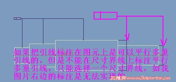

但是我遇到个奇怪的问题:1 S4 P) z1 z# E" z
不能在尺寸界线上标注平行多重引线,即使按住ctrl,也只能选择一个尺寸界线,
: T( B3 A3 g  C2 x+ F/ n1 e不用附件或者添加拐点的话,如我图片右边的标注是无法实现的。
8 i/ S6 L9 P6 w
您怎么看?

发表于 2013-1-26 10:10:12 | 显示全部楼层 来自: 中国上海
那你只能绘制符号,然后插入了。

这是因为标注形位公差时要选择零件上的相关元素,而不是尺寸。; B5 @% |' z1 Q% X
但这个可以做假的与尺寸相连:把箭头的附着点类型选为free point即可。再调整箭头的位置在各尺寸界线上。

 楼主| 发表于 2013-1-26 16:11:42 | 显示全部楼层 来自: 中国江苏南通
tangcarlos3d 发表于 2013-1-26 13:03 static/image/common/back.gif
) B& ^0 n7 u# P8 u+ }0 R这是因为标注形位公差时要选择零件上的相关元素,而不是尺寸。- C0 @/ U! Q- R0 P% j
但这个可以做假的与尺寸相连:把箭头的附 ...
: O$ {5 V- d0 g* [9 h$ L, M果然高人,谢谢!
