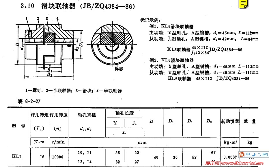

[已解决] 尼龙滑块联轴器的标准里,为何没有给出滑块的尺寸呢

发表于 2013-1-22 22:10:30 | 显示全部楼层 来自: 中国湖南岳阳
滑块是联轴器内部结构的一部分,并不影响外部尺寸。就像轴承不会给出钢球直径和粒数一样。

 楼主| 发表于 2013-1-23 11:51:03 | 显示全部楼层 来自: 中国河北石家庄
TKG-09 发表于 2013-1-22 22:10 static/image/common/back.gif% G5 D& h7 i! y7 F& R
1 N  N7 G: Z9 [8 v
但是,如果自己做的话,需要这个数据啊,也不能随便给尺寸吧。而且,这个尺寸应该和联轴器能传递的最大转矩有关吧。
发表于 2013-1-23 11:57:41 | 显示全部楼层 来自: 中国湖南岳阳
xiangmengsuifen 发表于 2013-1-23 11:51 static/image/common/back.gif- w6 N7 G2 y  Q. @: K/ w
但是,如果自己做的话,需要这个数据啊,也不能随便给尺寸吧。而且,这个尺寸应该和联轴器能传递的最大转 ...
8 k' g& ]6 s* s/ i1 Z是这样。如果你自己生产,就得设计计算。当然可以参考其他厂家的结构和尺寸。
 楼主| 发表于 2013-1-23 17:02:59 | 显示全部楼层 来自: 中国河北石家庄
TKG-09 发表于 2013-1-23 11:57 static/image/common/back.gif
% E! L! Y& V- }是这样。如果你自己生产,就得设计计算。当然可以参考其他厂家的结构和尺寸。
: q( Z7 h5 b. H! g7 z; `
敢问大侠,您有这方面的资料或者样本么?计算是校核什么强度呢?

发表于 2013-1-26 10:23:02 | 显示全部楼层 来自: 中国山西太原
xiangmengsuifen 发表于 2013-1-23 17:02 http://www.3dportal.cn/discuz/static/image/common/back.gif
3 O4 U* \5 K! L! N敢问大侠,您有这方面的资料或者样本么?计算是校核什么强度呢?
# j& L$ Z3 I! l3 F) }9 C3 S
" G5 W! n- i2 E这种滑块联轴器在上世纪八十年代的老手册上有具体尺寸,共有10个型号。因无电子版,将尺寸列下表供参考。
1 D* v6 y! ?1 V; ]D为轮盘外径,B为槽宽/尼纶块边长(相当现在的配合公差H12/h12) :
, l8 m& Y: q" W* p* V, k  W型号            D                      B   $ A3 G) ]3 Y1 G
NZ1            70                    40
5 ?2 O7 {8 v1 R8 MNZ2            80                    501 g8 q* f: o* W9 m5 W
NZ3           100                   60
' e: `. M) V& Z; o3 T9 nNZ4           120                   70
! T  J% K$ m, z& FNZ5           150                   80 & [  k7 k- e* m: R/ E3 e$ \( K
NZ6           180                  100+ Y  \6 l2 R" O3 ^
NZ7           220                  120) z/ G* G8 P% u, d4 W5 J
NZ8           250                  1401 m* B. E  U5 H/ O- `
NZ9           290                  160. R3 P3 M2 p4 W) x
NZ10         330                  180% }" j! }7 V- Q3 t& I2 A& \: C8 I

 楼主| 发表于 2013-1-26 11:08:33 | 显示全部楼层 来自: 中国河北石家庄
gaoyns 发表于 2013-1-26 10:23 static/image/common/back.gif4 n* r' Q3 K% m; r# k( l
这种滑块联轴器在上世纪八十年代的老手册上有具体尺寸,共有10个型号。因无电子版,将尺寸列下表供参考 ...
7 [; q  }3 ^+ e9 @2 D
非常感谢,不知高老师说的是哪本资料,能否告知一下,我看看身边有没有。
发表于 2013-1-26 11:20:51 | 显示全部楼层 来自: 中国山西太原
xiangmengsuifen 发表于 2013-1-26 11:08 static/image/common/back.gif
- z! F/ O1 B9 k+ b$ ^2 V) ^非常感谢,不知高老师说的是哪本资料,能否告知一下,我看看身边有没有。
4 R7 {% C9 @6 N" F! l0 t' \  N' e. a& u0 u《非标准设备设计手册》第二册    国防工业出版社    1980年第一版
