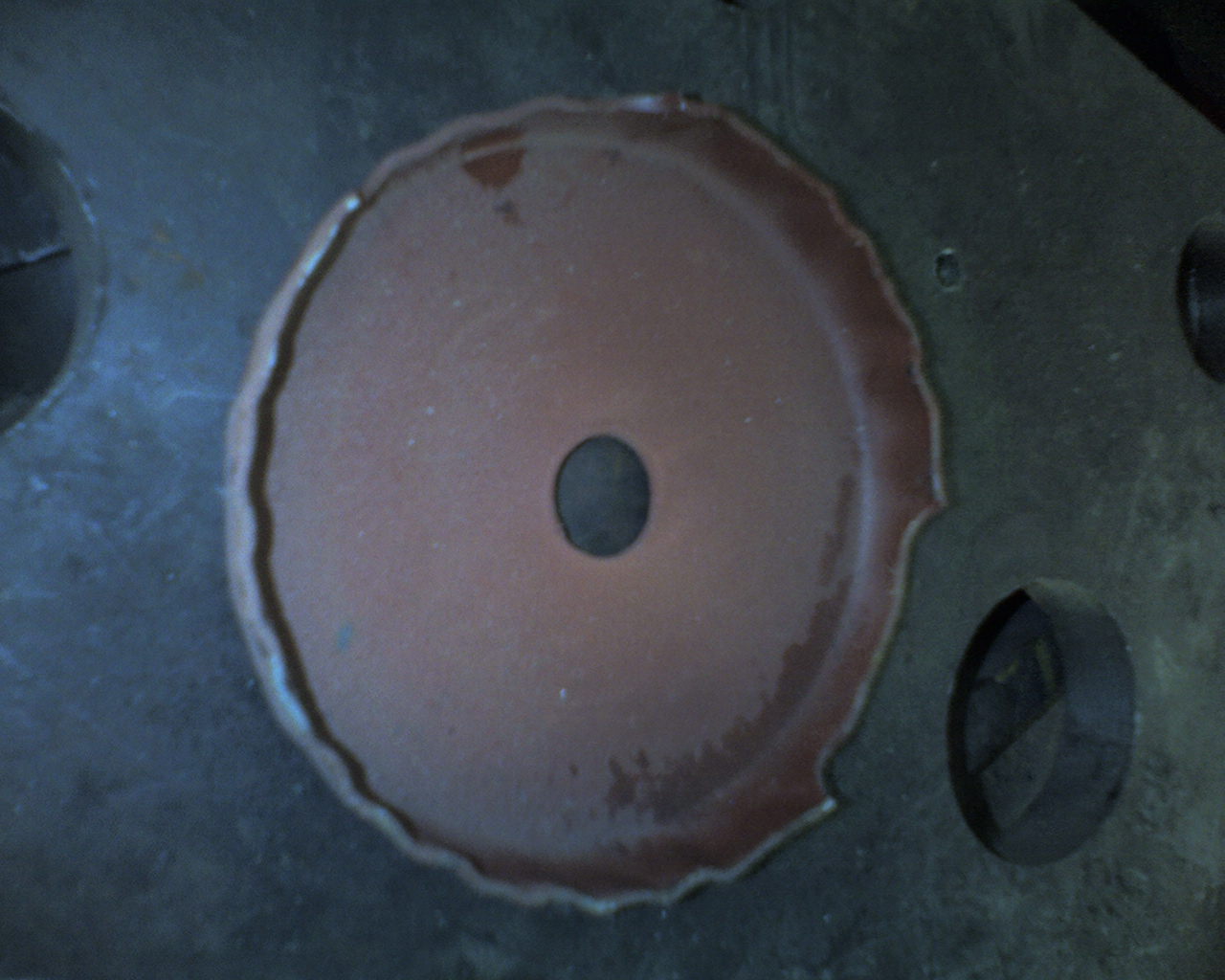

拉伸模,产生褶皱并且粘下模怎么解决?也就是粘凹模不知道是怎么产生的?!不知道怎么解决?

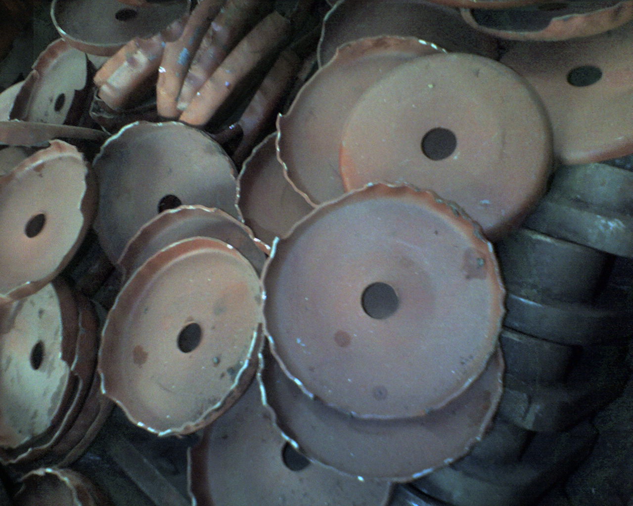

再来一个图片表达清楚!

凸凹模间隙过大
图片看的不是很清楚,也没有模具的图片,只好粗浅分析一下,# S1 t( e8 X; y# Y3 I/ T- N4 H# }
1.压边力不够,从图片来看,模具没有设计压边,是直接压形的,必须加压边圈;9 E0 x. s0 `% c4 c9 Z* [
2.凸凹模间隙过大,材料流入时产生褶皱,而且材料有向外扩张的力,会卡在下模里,工件也不能成90度,如果要求不高,间隙可放10%料厚;5 y1 f# V7 a+ ?- \& c" e
3.根据修改模具压边力后情况,适当减小凹模圆角;
. z; t9 _: g$ G0 i8 t4 v4.如果工件允许轻微褶皱,可按上述2、3修改后,模具增加下顶料弹性装置。* }5 Y: q7 z- S) e
工艺要求不详,仅供参考。

我看不到图片,7楼分析得不错,应当是压边力的问题,再有就是凸、凹模热处理硬度应在HRC60-64,材料最好用含Cr料,耐磨性较好,凸凹模抛光,粗糙度应在0.4以上。

同意7楼的见解,卡料主要是褶皱造成的,看图片过rp的直边较多,料厚争大后容易卡料,
9 E2 n* {2 M6 S6 F/ t1 v  d最好加压料圈,但是要调好放样,在不增加模具地前提下。

觉得有两个问题哈,HRC60-64这个硬度已经是很高了,SKD11,Gr12MoV中国热处理能到58到62,不含CR上不去吧。第2,粗糙度应在0.4以下,不是以上,我觉得怎么的搞到Ra0.2好点

拉伸起皱的原因有两个。第一是切向压应力的大小,越大越容易失稳起皱,第二是凸缘区板料本身的抵抗失稳能力,当凸缘宽度越大,厚度越薄,材料弹性模量和硬化模量越小,抵抗的失稳能力越小,越容易起皱。2 R/ |8 \9 |6 t+ _8 p
采取的措施和上面差不多。在拉深模具上设置压料装置,使坯料凸缘区夹在凹模平面与压料圈之间通过,其次是改变凹凸模圆角半径。

起皱是一种受压失稳现象。凸缘宽度越大,厚度越薄,弹性模量和硬化模量越小,抗失稳能力越小,月容易起皱。防止起皱最有效的措施就是采用压边圈,用以限制凸缘部分波浪的产生。
