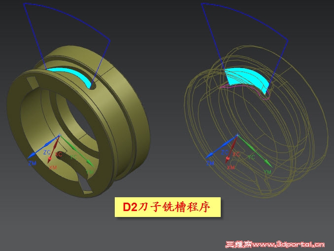

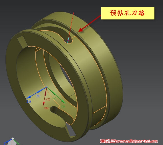

[讨论] 五轴刀路思维拓展
发表于 2013-1-22 14:39:29 | 显示全部楼层 |阅读模式 来自: 中国广东深圳
01
 楼主| 发表于 2013-1-22 14:40:00 | 显示全部楼层 来自: 中国广东深圳
02,刀路一: ?( T2 |, H/ d+ Y" \9 n

 楼主| 发表于 2013-1-22 14:41:38 | 显示全部楼层 来自: 中国广东深圳
" \4 {, {. k3 [: y4 g. {
& H6 k$ p: X; n6 d' v03,刀路二3 J. @6 z. N' E( V- N, V
03.jpg 1 V" B4 P1 ]! g5 D8 J

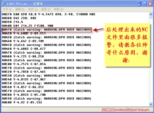

" ]4 m. O% T' k( G) y# \1 N04,后处理出来文件的问题
/ t( d9 Z" s, B" M$ A$ X8 }# S7 t: Z$ W
 楼主| 发表于 2013-1-22 14:46:19 | 显示全部楼层 来自: 中国广东深圳
05,NC文件,各位看看。。$ H/ r; G5 A. I7 Z9 F- e8 }2 n& w

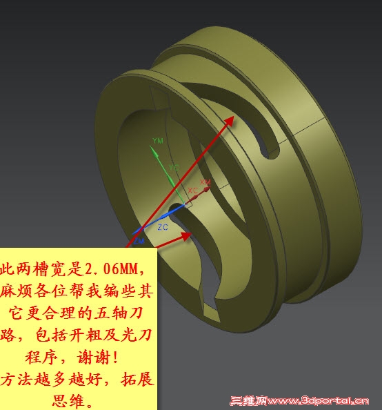

 楼主| 发表于 2013-1-22 14:47:27 | 显示全部楼层 来自: 中国广东深圳
东西急需加工,在期待各位帅哥、美女的指点,谢谢!

报警的意思应该是转轴的进给率超过了最大值。
 楼主| 发表于 2013-1-23 11:11:10 | 显示全部楼层 来自: 中国广东深圳
zpmc-weilong 发表于 2013-1-23 09:49 static/image/common/back.gif/ d" v% C9 [4 w$ f- j$ ^: ~
5 \6 ?7 |  @1 C" a6 W9 Q
哦 ,呵呵,,谢谢提示
