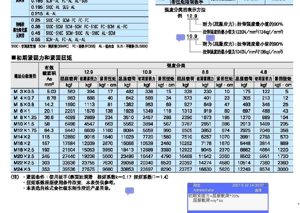

[分享] 螺纹扭矩标准
发表于 2006-7-11 12:08:35 | 显示全部楼层 |阅读模式 来自: 中国浙江宁波
很齐全的小资料。拿出来分享一下。搜索过了,没有相同的。
: T7 M- b: r- V0 T/ z6 R$ U* I; c8 O 11.JPG
0 n- S4 @4 {  n" s( `0 @ 12.JPG / U3 r6 y# Q* i

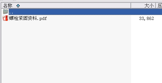

螺栓紧固资料.rar (28.33 KB, 下载次数: 334)

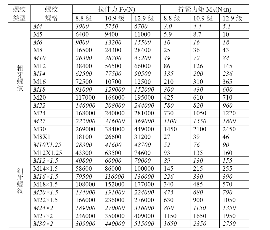

发表于 2007-9-5 16:39:49 | 显示全部楼层 来自: 中国江苏无锡
其实螺纹扭矩的大小随被紧固的材料、螺纹的润滑方式等变化而变化。附个日本的资料贴图
- T8 n( g- Q% R& Z. |
2 `  r1 m( f3 Z1 G: X% s3 L1 ~[ 本帖最后由 renyueming2001 于 2007-9-5 16:43 编辑 ]
