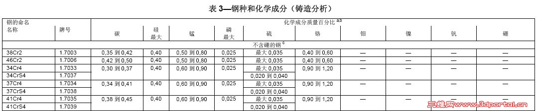

如题:德国的46Cr4N相当于国内什么材质?做回转支撑轴承用的,直径不到两米。
8 \* O0 E4 X' F0 ]2 y5 W) S  r: P以前是进口的,现在由于周期问题想用国产的来替代,能否用国内的42CrMo或50Mn来代替?性能上有何差别?
! S" i* M  [" d0 [1 w% K) `

0 {# G0 `/ o, n  ?: X! K中国有一种保证淬透性钢45CrH与它可能更接近。

用50CrMo可能比42CrMo更容易达到表面感应淬火硬度要求。

N指正火  c8 X4 A, e4 r3 Z4 c
46Cr4标准中没看见此牌号,但是应该是在41Cr4基础上碳含量提高,有个表格供楼主参考一下。
/ {. @) k9 K6 N 截图00.jpg
' P- ~4 E1 D( t3 c2 q" e  d42CrMo性能优于46Cr4,50Mn就不见得了。

感谢各位专家的回答,最后根据wwjxgz的建议及与轴承供应商的沟通 决定采用42Crmo 来替代
