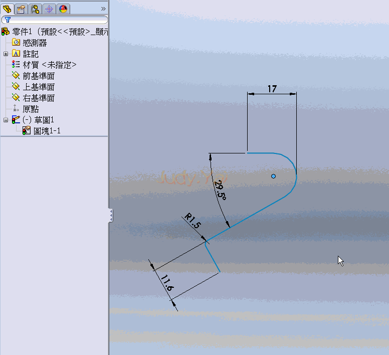

我用標註AUTOCAD的方法標註的線與弧的四分點距離先轉正標註成長度17完後,在旋轉轉轉正,但是標註也跑掉了= =要如何才可以讓標註形式不會受旋轉草圖的影響??或著是可以在智慧型尺寸就可以直接抓點到四分點的距離而且是要與長度17那條線平行. a% r# R1 a: Y: T8 A$ T1 V
http://img51.imageshack.us/img51/5928/35133768.pnghttp://imageshack.us/a/img545/9246/26996213.png- q' N6 R' d. l: N4 @1 E

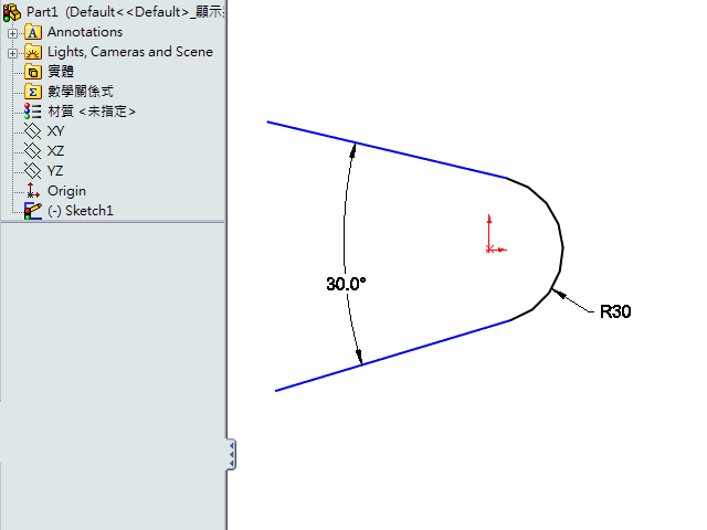

樓主畫那個點是沒有用的…給您一個簡單參考做法

2 l" e' ]8 L3 |7 e# A草圖限制不完全 所致
0 I" F9 d; R1 i) c& [3 @6 j4 N9 l
  j$ A/ F- D# l) x) ]可以做成塊 再旋轉: f- T! T3 G7 m3 U5 L
